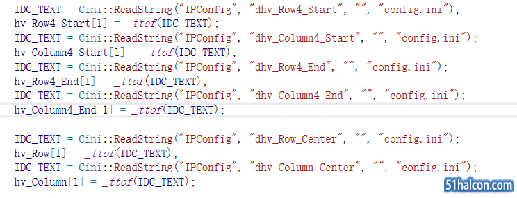

我在建模以后将坐标点存入ini文件中,运行过程中,读取并调用数据。但遇到转换问题,想请教各位这种转换是正确的吗?我是要把htuple的数组再重新赋值给htuple的变量吗?

ini读取出来的是字符串类型的,我们可以转换成整型或者浮点,所以接收可以先用变量接收,然后再赋值给界面控件显示!
