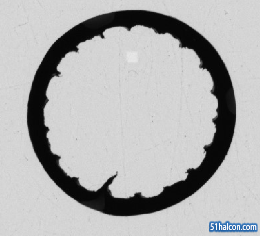

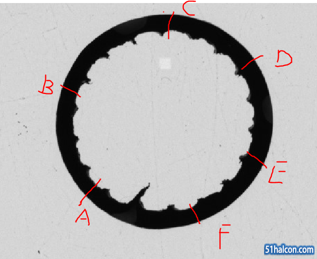

图1是一个圆环状轮廓(不是标准圆),现需要测量轮廓的中六个位置(A,B,C,D,E,F, 如图2所示)的最小厚度;
测量规则:以A点为0度基点,从A处开始测量,然后每隔60度范围测量一个厚度最小值(正负偏差5度,例如B点表示在55度到65度之间的区域测量的一个厚度最小值),以此类推,C点厚度表示在115度到125度之间区域测量的一个厚度最小值.
求大神指导,感激不尽!
ym420381
发表于 2019-4-10 09:48:08
有个笨办法,从圆的中心向圆周画线(比圆半径稍长),求线与图像交集的长度即为此处宽度,这样重复,360°覆盖可得
