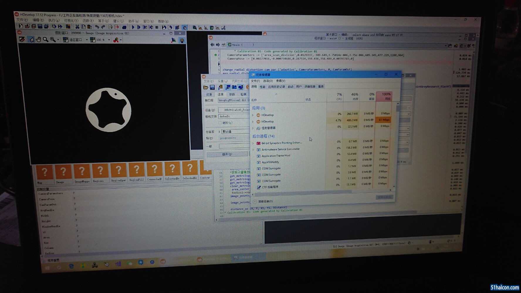

大佬们支支招 怎么回事
大佬们支支招 怎么回事
wwwttttyyyy
发表于 2019-4-10 10:18:52
不知道怎么就占用百分百 开了巨型帧 1Gb全双工 但是采集还是很卡 而且容易超时 timeout加大了也没用 求助!
Princess
发表于 2019-4-12 08:46:34
有的相机不能开巨型帧和速率双工,你尝试下换个电脑或者设置成默认值再试试!
如果是halcon直接通过采集助手,建议检查下千兆网的网卡过滤器是否安装(类似halcon18.1.1的GevStreamingFilter-2.1.8.1.exe这个文件),可以网卡设置界面看到过滤器选项!
