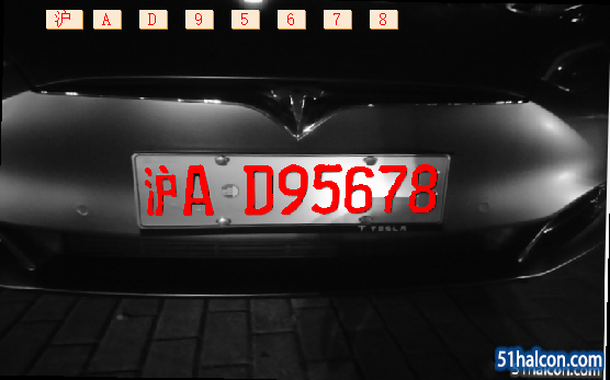

 楼主| zhuyun 发表于 2019-4-23 13:58:36 | 显示全部楼层
[图片]
 楼主| zhuyun 发表于 2019-4-24 11:16:26 | 显示全部楼层
识别出来的字符与车牌号不一样是什么原因
