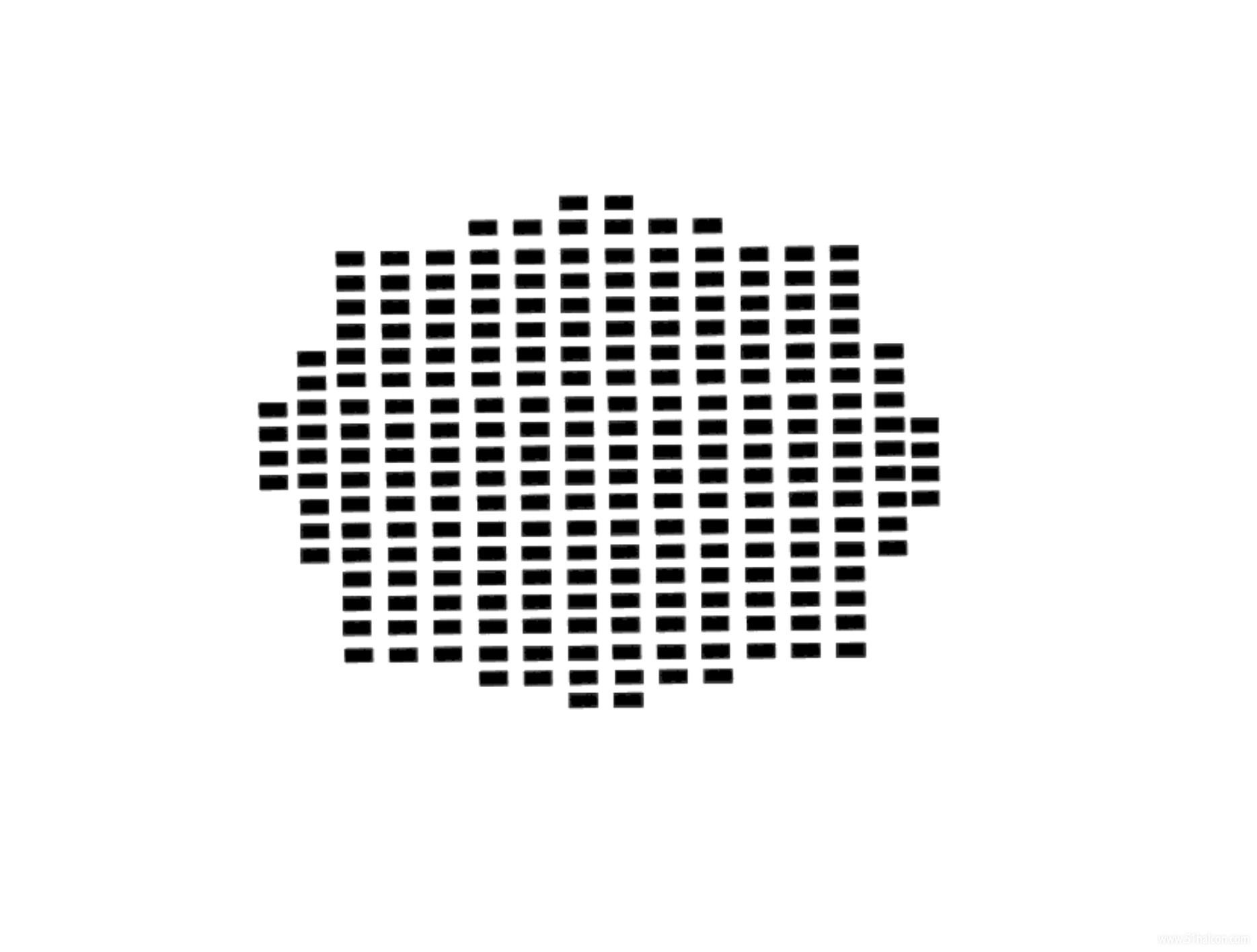

InputImage1

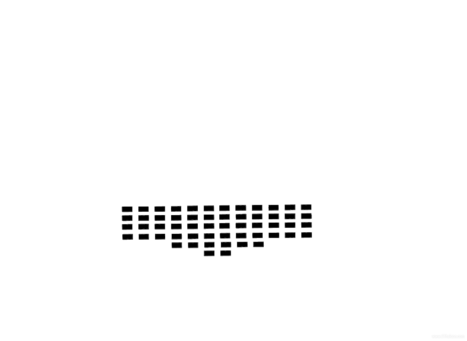

InputImage2

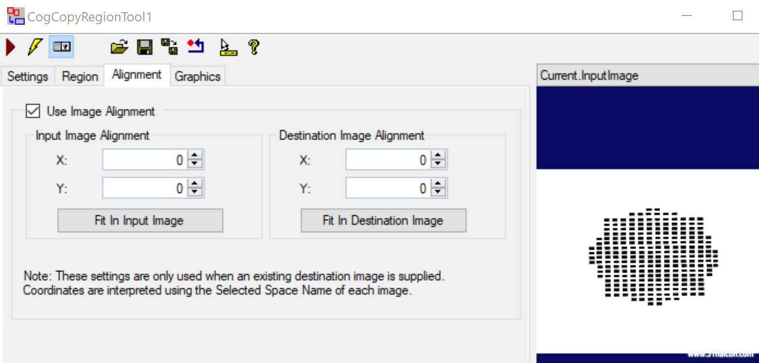

使用 CogCopyRegion1 工具,將 stitchImage 設為 Destination Image、InputImage1 設為 InputImage
選用 Use Image Alignment,從 (0, 0) 位置貼上

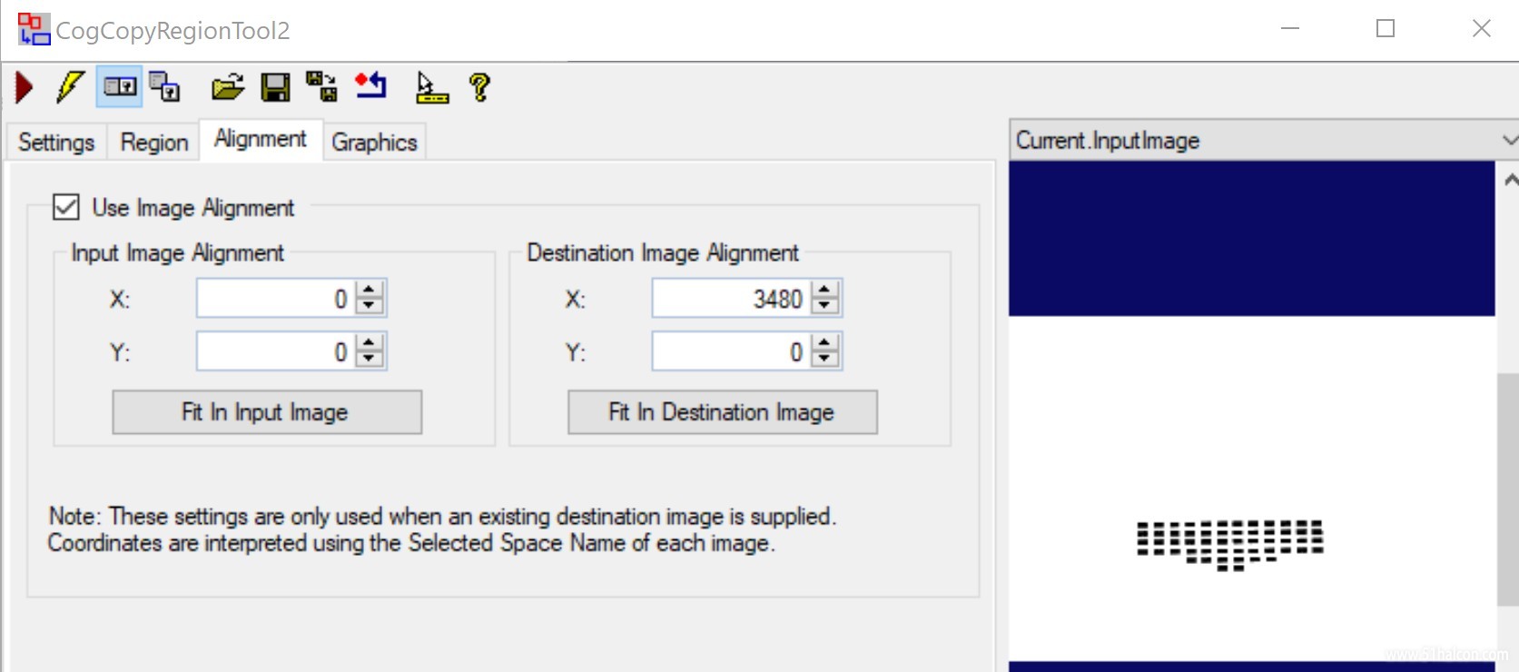

使用 CogCopyRegion2 工具,將 stitchImage 設為 Destination Image、InputImage2 設為 InputImage
選用 Use Image Alignment,從 (3480, 0) 位置貼上

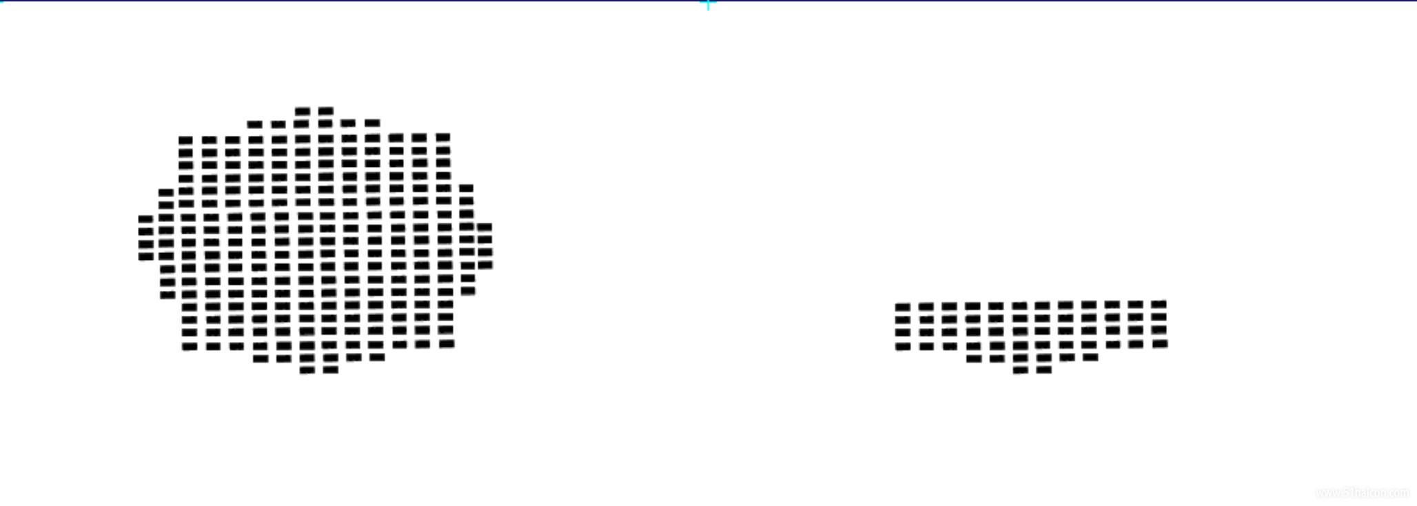

完成
