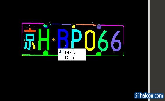

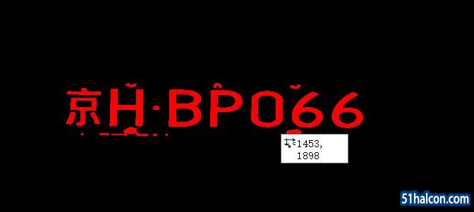

在做车牌识别,请问京字怎么做到识别处理?
我已经定位好车牌位置,灰度化,二值化,接下来该是膨胀区域然后与整体的Region求交集,但是京字膨胀时,后面的字母H总是与车牌下方的孔洞连接,请问该如何处理?
我不好再修改前面的参数了,因为还有几张图片也要进行处理。

你对车牌号码部分的检测区域做一个腐蚀erosion_rectangle1就可以了!
