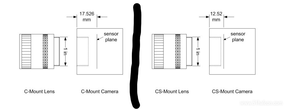

首先,镜头距CCD靶面距离不同,C式安装座从基准面到焦点距离为17.562毫米。CS式安装座基准面到焦点距离为12.5毫米。

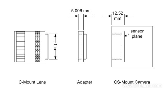

其次,C镜头比CS镜头多一个5毫米的接圈,可将C镜头转换为CS镜头。
安装镜头时,先看看镜头与摄像头是否为同一接口,若不是,则要根据具体情况增减接圈。
比如,大多数摄像头接口为CS型,若将C镜头安到CS摄像机时,需增配5毫米厚接圈。而同一接口则不需要。
若误将CS型镜头加装接圈后安装到CS接口摄像机上,会因镜头的成像面不能落到摄像机的CCD靶面而得不到清晰图像。若将C型镜头不加接圈接到CS摄像机上,可能使镜头后镜面碰到CCD靶面的保护玻璃,造成CCD摄像机的损坏。
所以,实使用过程中要特别注意。
C口镜头的法兰距是17.5mm, CS口镜头的法兰距是12.5mm, CS镜头装在C口机身无限远不合焦,C口镜头加个垫圈可用在CS机身上

It is possible to use a C-mount lens on a CS Camera, with an adapter.
