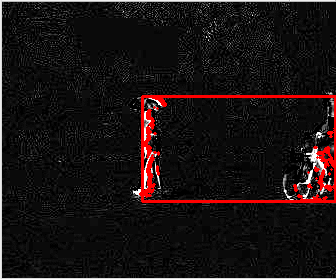

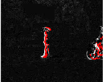

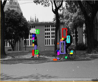

用帧差法得到的差分图像是第一个图,直接用shape_trans得到的图是第二个,然后我想把两个目标分来框起来,用connection分割以后得到的是第三个图,效果太差了。请问有没有什么可以解决的办法

是否可以尝试先膨胀一下,变成一个整体,然后再分开会不会简单一点

请问你要达到什么效果?方法很多!
绝地武士
发表于 2019-5-23 10:33:13
楼主应该是想要检测图像中移动的人物和车辆吧,然后通过差帧法获得差异部分,通过阈值提取区域后然后通过膨胀,可以单独提取目标一整块的区域,这样效果就是楼主图像上有两个物体区域!
