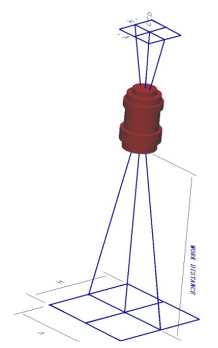

视场/视场角
       视场和视场角是相似概念,它们都是用来衡量工业镜头成像范围的。在远距离成像中,例如望远镜、航拍镜头等场合,工业镜头的成像范围常用视场角来衡量,用成像最大范围构成的张角表示(2ω)。在近距离成像中,常用实际物面的幅面表示(V x H)成像范围,也称为工业镜头的视场。这两个概念的使用没有绝对的界限,视使用方便而定。
工作距离(Work distance)
        工业镜头与目标之间的距离称作工业镜头的工作距离。需要注意的是,一个实际工业镜头并不是对任何物距下的目标都能做到清晰成像(即使调焦也做不到),所以它允许的工作距离是一个有限范围。

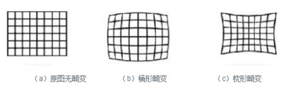

畸变:理想成像中,物像应该是完全相似的,就是成像没有带来局部变形,如下图1。但是实际成像中,往往有所变形,如(b)(c)。畸变的产生源于工业镜头的光学结构、成像特性使然。畸变可以看作是像面上不同局部的放大率不一致引起的,是一种放大率像差。

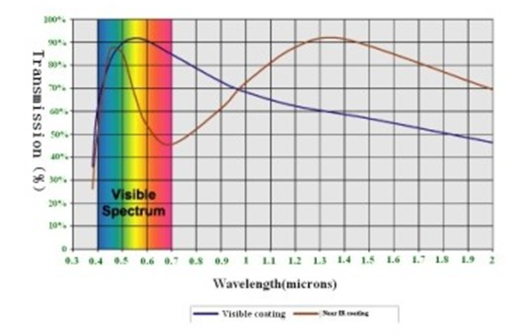

工作波长与透过率
        工业镜头是成像器件,它的工作对象就是电磁波。一个实际的工业镜头在设计制造出来以后,都只能对一定波长范围内的电磁波进行成像工作,这个波长范围通常称为工业镜头的工作波长。例如常见工业镜头工作在可见光波段(360nm——780nm),除此之外还有紫外或红外工业镜头等。
        工业镜头的透过率是与工作波长相关的一项指标,用于衡量工业镜头对光线的透过能力。为了使更多了光线到达像面,工业镜头中使用的透镜一般都是镀膜的,因此镀膜工艺、材料总的厚度和材料对光的吸收特性共同决定了镜头总的透过率。如下图所示为某镜头的透过率曲线,不同波长光线的透过率是不一样的。

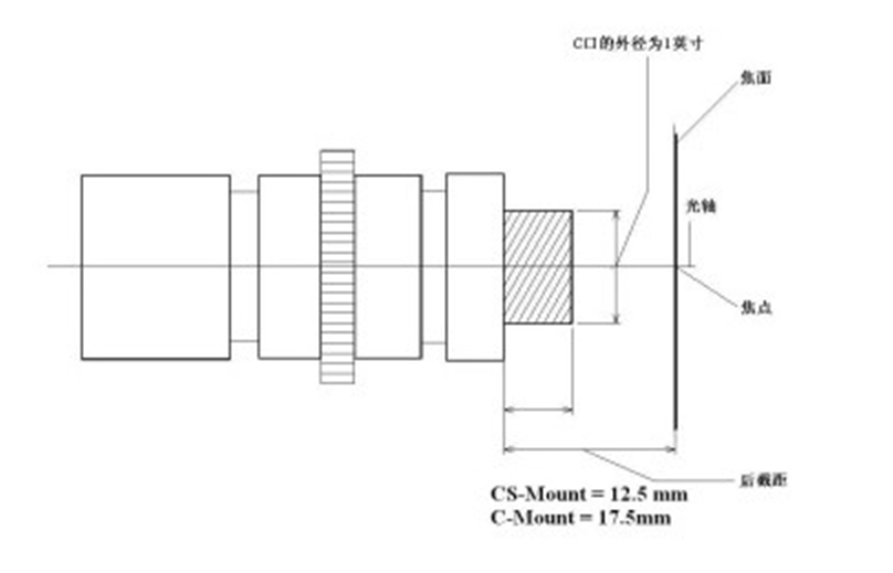

接口
       工业镜头需要与相机进行配合使用,它们两者之间的连接方式通常称为接口。为提高各生产厂家镜头之间的通用性和规范性,业内形成了数种常用的固定接口,例如C口、CS口、F口等。
