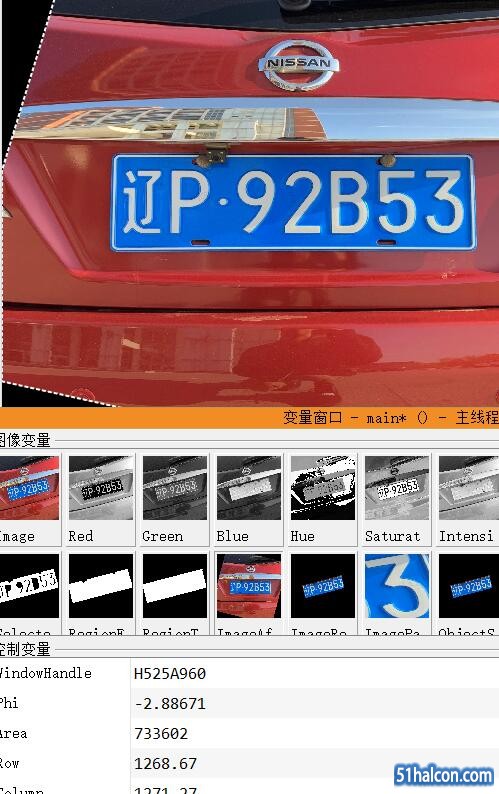

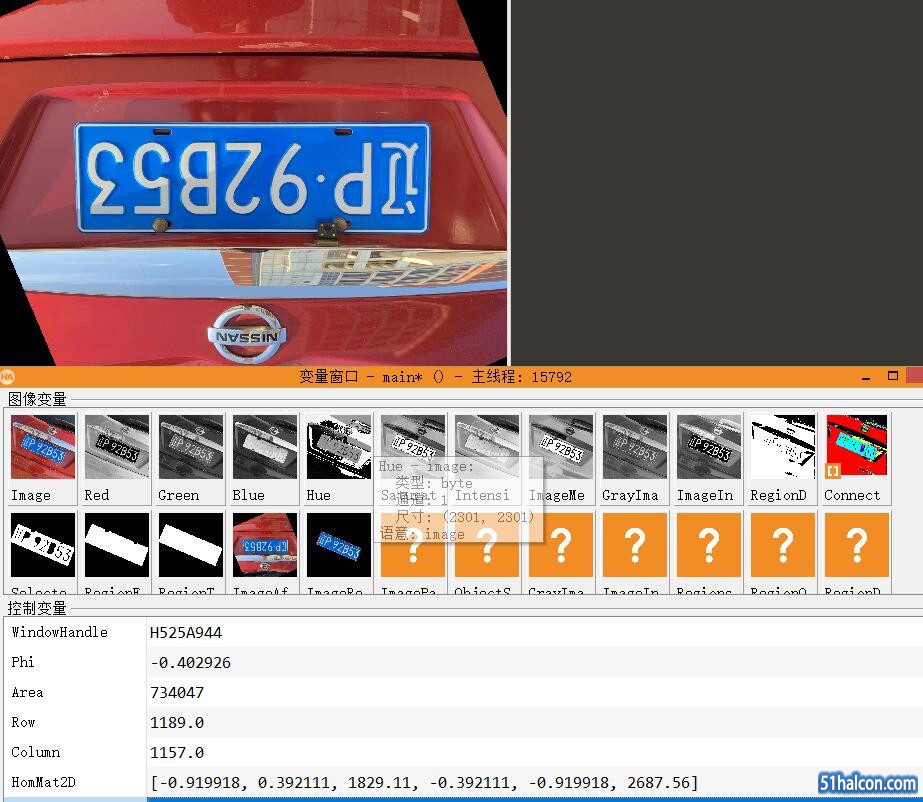

请问,为什么求到的Phi都是负的,一个是-0.40,一个是-2.88,为什么图片一个是正的,一个是转反了
  1. fill_up (SelectedRegions, RegionFillUp)
  2. ****旋转
  3. shape_trans (RegionFillUp, RegionTrans, 'rectangle2')
  4. orientation_region (RegionTrans, Phi)
  5. area_center (RegionTrans, Area, Row, Column)
  6. vector_angle_to_rigid (Row, Column, Phi, Row, Column, rad(180), HomMat2D)
  7. *将图像和区域都做这个旋转变换,然后抠图,再进行图像分割
  8. dev_clear_window ()
  9. affine_trans_image (Image, ImageAffinTrans, HomMat2D, 'constant', 'false')

都转到rad(0)试试
阿梅 发表于 2019-9-10 14:09:01 | 显示全部楼层
这个是绝对角度,你想到那个角度后面的就设置到多少
navy 发表于 2019-9-14 01:26:02 | 显示全部楼层
这个是旋转角度问题,-0.4的是顺时针旋转0.4弧度
-2.88是逆时针旋转2.88弧度。
这个问题只要加个旋转判断,就 能解决。
