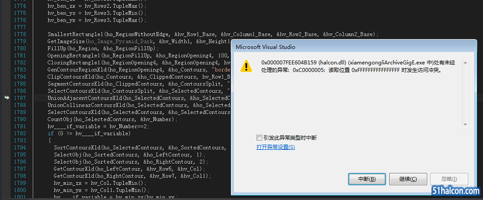

Halcon11 升级到 Halcon18 后   将 Halcon18 版本的代码 转换成 C++ 代码后   在C++ 内运行 出现算子参数异常时   Try   无法捕获到异常  会直接抛出使软件奔溃
  1. try
  2.   {
  3.   }
  4.   // catch (Exception)
  5.   catch (HalconCpp::HException &HDevExpDefaultException)
  6.   {
  7.     HDevExpDefaultException.ToHTuple(&hv_Exception);
  8.   }

绝地武士 发表于 2019-6-12 16:41:40 | 显示全部楼层
是抓取的HalconException么?一般情况下可以触发错误,可能是楼主没有注册异常处理函数!
 楼主| qq327835450 发表于 2019-6-12 16:45:04 | 显示全部楼层
是抓取的HalconException么?一般情况下可以触发错误,可能是楼主没有注册异常处理函数! ...
代码   抓取的  HException 内部的异常
catch (HException &HDevExpDefaultException)  {
    (*hv_IsMaskOverlap) = 1;
    GenEmptyObj(&ho_Image_Adjust_dark);
    return;
绝地武士 发表于 2019-6-12 16:54:38 | 显示全部楼层
楼主如果抓取不到可以尝试对你的每个函数返回值判断是否等于H_MSG_TRUE(2)或者判断每个图形的面积大小初始化状态来判断是否有值或者异常,然后就直接返回错误代码即可!
 楼主| qq327835450 发表于 2019-6-12 17:00:53 | 显示全部楼层
楼主如果抓取不到可以尝试对你的每个函数返回值判断是否等于H_MSG_TRUE(2)或者判断每个图形的面积大小初始 ...
{:1_358:}  我其实是想找到 Try 无法捕捉到异常的原因。。。   换种方式。。。就增加耗时了
绝地武士 发表于 2019-6-12 17:31:13 | 显示全部楼层
我其实是想找到 Try 无法捕捉到异常的原因。。。   换种方式。。。就增加耗时了 ...
嗯,一般C#里面捕获异常容易出现捕获不到的情况,但是C++一般都是可以的,楼主再查下吧,找到原因记得分享下!

Oscar_Chen 发表于 2019-6-19 09:13:52 | 显示全部楼层
是不是编译器版本的问题
 楼主| qq327835450 发表于 2019-6-20 11:25:26 | 显示全部楼层
不会吧   相同的版本的编译器   Halcon11 可以捕捉到    Halcon18 就不行
Jescal0001 发表于 2025-5-7 08:49:16 | 显示全部楼层
我用24.11 也遇到一样的状况 后来楼主有解决办法吗
