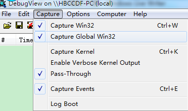

捕捉Release模式的Win32程序输出的调试信息,需要选中Capture Global Win32选项:

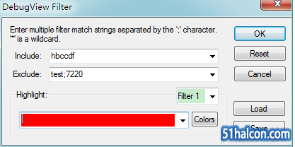

过滤与高亮功能
可以通过include、exclude设置过滤条件,包含指定字符串的输出信息将会被过滤。还可以通过exclude条件过滤掉对应进程ID的调试信息。多个条件使用“;”分隔,而且支持“*”通配符。

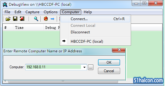

然后在本地机器上启动DebugView,并通过Connect连接到远程机器的DebugView,当远程机器中有调试信息输出时,本地就会捕获到,并展示出来:

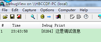

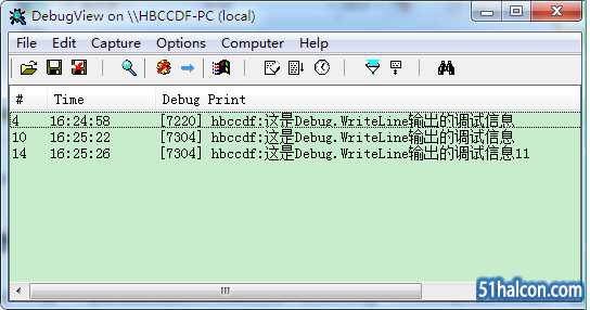

通过Debug.WriteLine可以将调试信息写入到DebugView中,如下:
  1. Debug.WriteLine("这是调试信息");
效果如下:
不过此方式只能在Debug模式下有效。具体原因下面会详细介绍。
