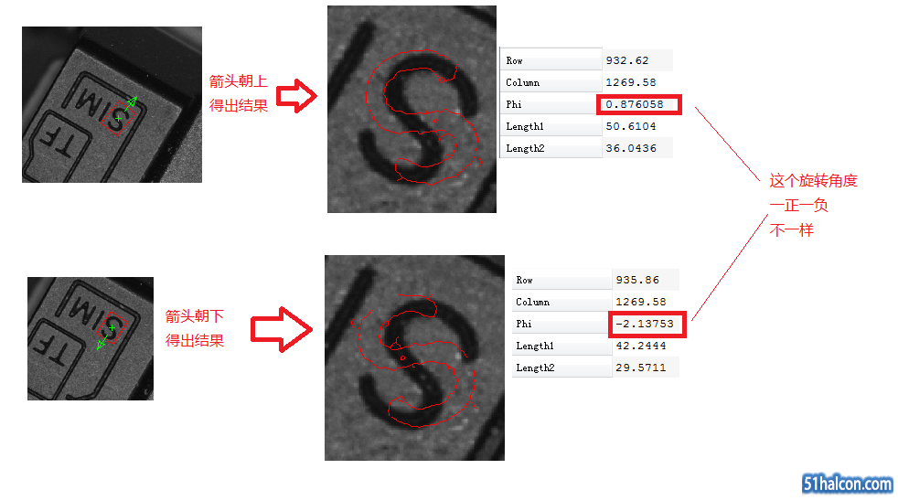

通过查找这个S字来进行定位,通过模板匹配的方法,可是我建模板时,用DrawRectangle2来画圆,如果画圆时那个箭头对不同的方向,得出的模板phi的值是不一样的,有正有负,
那么我在查找模板时得到的旋转角度也就不准。
要怎么才能在建同一个模板时得到的phi是一个固定的值,求一个解决办法万分感谢!!!!

模板最好是可以确定唯一一个特征,楼主这个S我觉得你不管是0还是180度都是一样的!再者,创建模板的角度是0度,所以你这个图形查找模板的时候可能有两个方向!
你把旁边的I带入进去,就可以定位唯一的方向了!

模板最好是可以确定唯一一个特征,楼主这个S我觉得你不管是0还是180度都是一样的!再者,创建模板的角度是0 ...
请问哪个I?
因为这个角度我要配合机器人抓取,所以很重要,
Princess 发表于 2019-6-19 23:29:12 | 显示全部楼层
要不你直接提取SIM为整体模板吧!
djx808 发表于 2019-6-20 11:24:52 | 显示全部楼层
创建模板最好不要找那种对称性的特征作为模板,这样方向不确定。
