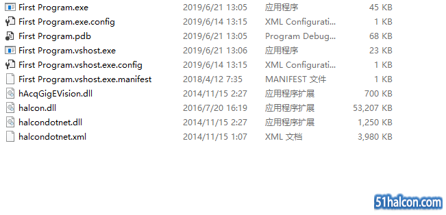

程序并没有提示任何错误信息,所以我也不知道是啥原因。切换助手环境检查没有问题,将GigE的dll拷到运行目录下也没用。

halcon是12版本
Criss 发表于 2019-6-21 13:11:05 | 显示全部楼层
那就是这个问题了https://www.51halcon.com/forum.php?mod=viewthread&tid=997
