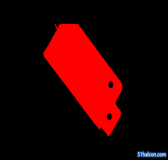

区域里如何抠出这二个孔算出角度
343012090 发表于 2019-7-1 15:46:15 | 显示全部楼层 |阅读模式
我通过过二次化,和特征提取把这个区域提出来了,现在想把这里面的二个孔提取出来并且算出它连线与水平夹角,
Criss 发表于 2019-7-1 16:10:35 | 显示全部楼层
1.利用定位技术仿射卡圆卡尺工具,拟合两个圆圈(参考spoke工具https://www.51halcon.com/forum.php?mod=viewthread&tid=117);
2.然后利用得到的圆中心连线使用distance_xl计算与x水平的夹角 !
3.最后,ps:利用blob方式提取的圆是不准确的而且精度很差!
