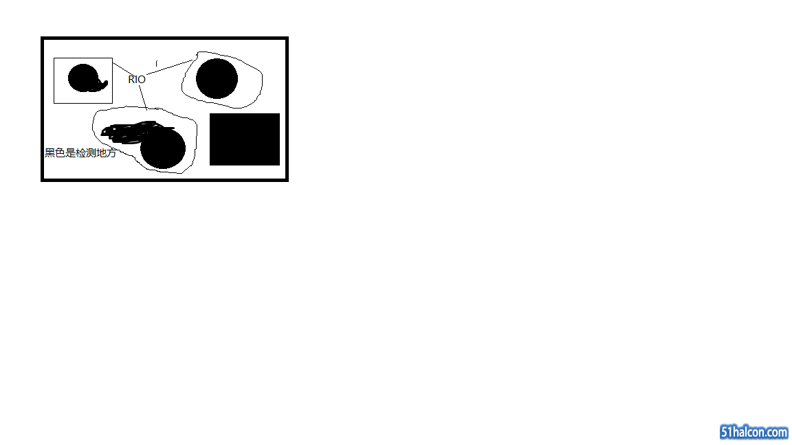

检测下面黑色区域的面积,画了ROI后,检测面积的大小,得出面积结果,但是定位不到具体哪个面积是多少
请问这种异形的ROI,怎么把一个个ROI变成数据分别保存下来?

write_region 可將HRegion存成檔案
