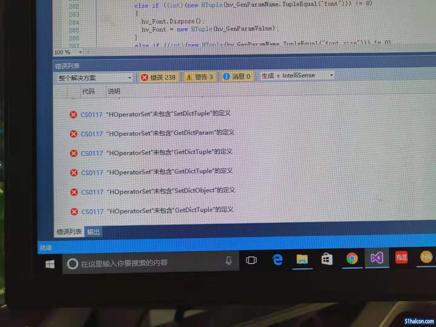

程序在导出为C#程序后,所有对字典的操作都报错,请问有大神遇到过吗
绝地武士 发表于 2019-7-11 10:26:53 | 显示全部楼层
Halcon12没有这个算子,Halcon18以上都有这个算子,楼主注意引入的halcondotnet.dll是不是版本不对!

 楼主| 漫迹天涯 发表于 2019-7-11 10:31:40 | 显示全部楼层
我再检查下
 楼主| 漫迹天涯 发表于 2019-7-11 10:47:07 | 显示全部楼层
确实是halcondotnet.dll 的问题,我原来的C#程序里面引用的18.05的dll,现在halcon程序改成了19版本,改过来就好了,多谢!
