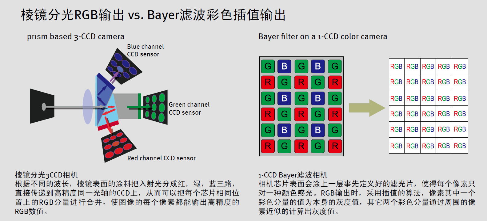

彩色目前有两种成像原理:
一:棱镜分光式
使用棱镜将自然光分解成RGB三种颜色,然后投递到三个CCD上面。
二:Bayer滤波式。
在光敏传感器的前面,加一个滤镜。
拜尔滤镜加装在CCD上。每四个像素形成一个单元,一个负责过滤红色、一个过滤蓝色,两个过滤绿色(因为人眼对绿色比较敏感)
CameraSelectionGuide2010_CN_web8P.pdf (2.24 MB, 下载次数: 36)
看到这张图可以两个推论:
推论一:棱镜分光式的相机比较贵,但是成像效果好
推论二:Bayer滤波式的相机有失真。  每个像素反应的不是其真实的像素值。
