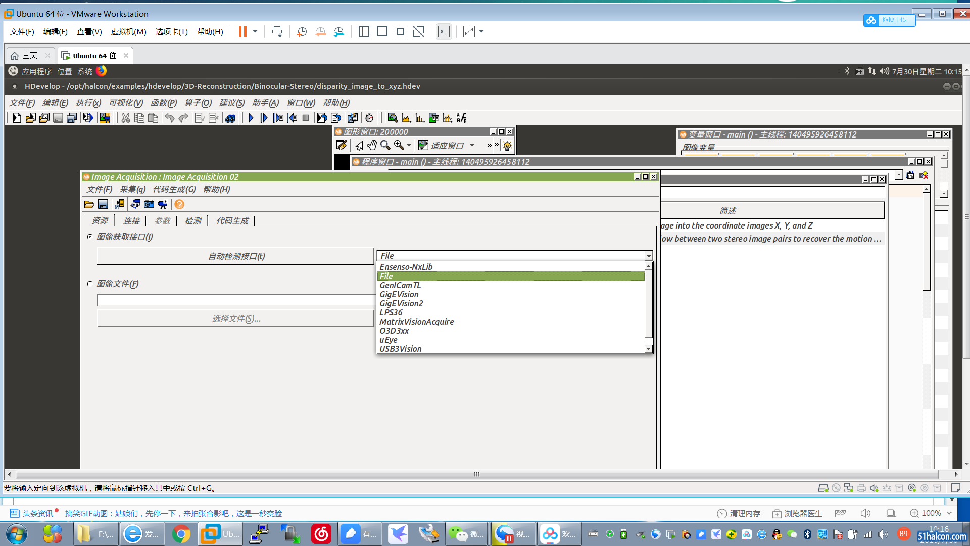

linux 版 halcon 未能识别双目摄像头,求指导
wb197
发表于 2019-7-30 10:26:54

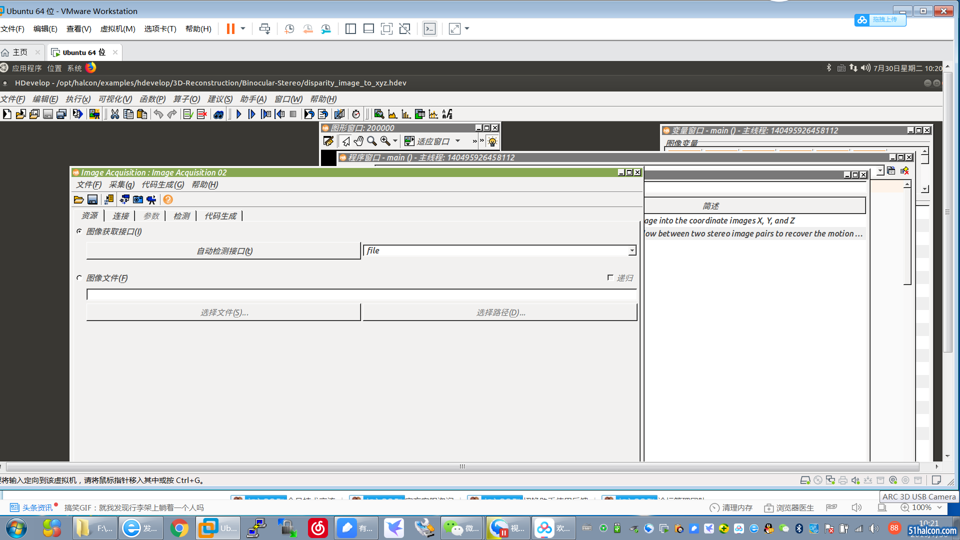

点击自动检测接口之后,这是没检测到相机喽?可是注意看第二幅图的右下角,3D USB Camera虚拟机是识别了的,求高手指导一下,先谢了!

绝地武士
发表于 2020-6-5 22:54:24
虚拟机需要把USB宿主主机的链接转入到虚拟机内部,看看VM右下角的USB有没有连进去!
