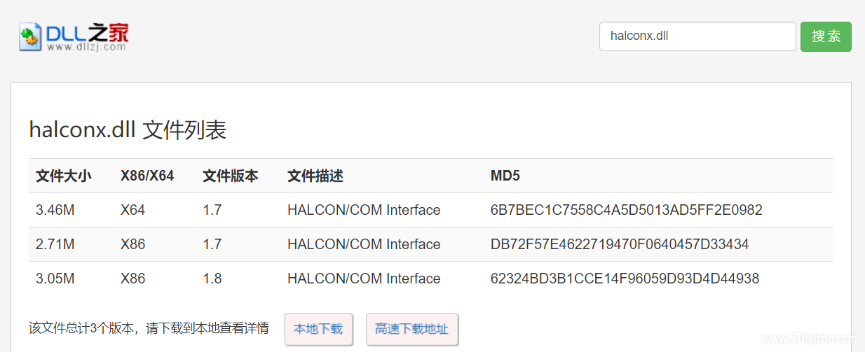

叶成源 发表于 2020-8-31 07:06:25 | 显示全部楼层
在外面找到这个http://www.dllzj.com/halconx.dll/
不知道有没有用
