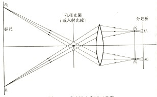

1)物方远心镜头
物方远心镜头是将孔径光阑放置在光学系统的像方焦平面上,图1示出,当孔径光阑放在像方焦平面上时,即使物距发生改变,像距也发生改变,但像高并没有发生改变,即测得的物体尺寸不会变化;图2清楚地显示出物方远心光路的原理,其中孔径光阑位于像方焦面上,物方主光线平行于光轴。如果物体B1B2正确地位于与CCD表面M共轭的位置A1上,那么它在CCD表面上的像为M1M2。如果由于物距改变,物体B1B2不在位置A1而在位置A2,那么它的像B′1B′2偏离CCD表面,B′1和B′2点在CCD表面上投影为一个弥散斑,其中心仍为M1和M2点,按此投影像读出的长度仍为M2M1。这就是说,上述物距改变并不影响测量精度。

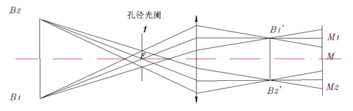

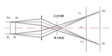

2)像方远心光路

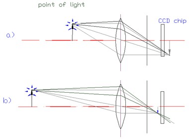

像方远心光路是将孔径光阑放置在光学系统的物方焦平面上,而像方的主光线平行于光轴。如图3所示。如果物体B1B2的像B′1B′2不与CCD表面M重合,则在CCD表面M上得到的是B′1B′2的投影像,其散斑中心距离M1M2=B′1B′2。因此,不管CCD表面M是否和B′1B′2相重合,它和标尺所对应的长度总是B1B2,所以没有测量误差。

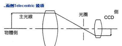

双侧远心镜头

双侧远心境头
主物方,像方均为主光线与光轴平行
光圈可变,可以得到高的景深,比物方远心境头更能得到稳定的像
最适合于测量用图像处理光学系统,但是大型化成本高

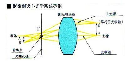

像方远心境头
只是像方主光线与镜头光轴平行
  相机侧即使有安装个体差,也可以吸收摄影倍率的变化
  用于色偏移补偿,摄像机本应都采用这种镜头

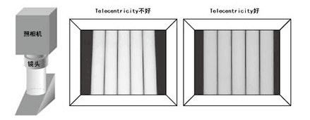

  远心度是指物体的倍率误差。倍率误差越小,远心度越高。远心度有各种不同的用途,在镜头使用前,把握远心度很重要。远心镜头的主光线与镜头的光轴平行,远心度不好,远心镜头的使用效果就不好;远心度可以用下图进行简单的确认。

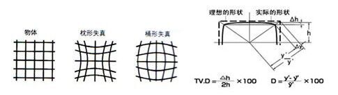

八、失真(%):
  失真为光学轴外的直型物体,呈现曲线时的镜头像差。镜头失真也称为镜头畸变,即光学透镜固有的透视失真的总称,可分为枕形失真和桶形失真,直线朝向中心的失真情况为枕形失真(Pincushion Distortion),向外扩张的失真称为桶形失真(BarrelDistortion)。如下图示:

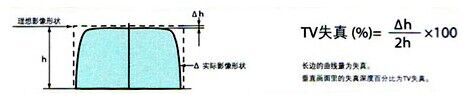

九、TV失真(%):
  TV屏幕上的影像失真。数值越接近零,牲能越高。
十、电视失真:
  实际边长的歪曲形状与理想的形状的百分比算出的值。

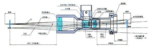

十四、工作距离(WD)(mm):
  工作距离指镜头第一个工作面到被测物体的距离。
十五、物像间距离O/I(Objectto Imager)
OI指物体到结像平面的距离。
十六、焦距f(mm)后焦距/前焦距
焦距为光学系统的主光点到焦点的距离。从最后一片镜头的顶点到后焦点的距离,为后焦距。从第一片镜头的顶点到前焦点的距离,为前焦距。

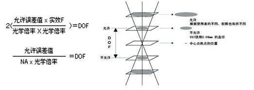

十七、景深:
  深度为与物体从最佳焦点前后移动时.出现最锐利焦点的最近点与最远点之间的距离。物体侧的深度范围称为景深。同样,照相机侧的范围称为焦点深度。具体的景深的值多少略有不同。景深(Depth of Field)可以用以下的计算式计算出来:
景深 = 2 x Permissible COC x 实效F/ 光学倍率2 = 允许误差值 / (NA x 光学倍率)(使用的是0.04mm的PermissibleCOC)
通过镜头的影像理论土会形成点状。清晰影像上出现可接受的摸糊情况,称为可接受的弥散圆。
十八、焦深:
  深度为当CCD从最佳焦点前后移动时,出现最锐利焦点的最近点与最远点之间的距离。影像侧的深度范围称为焦深。

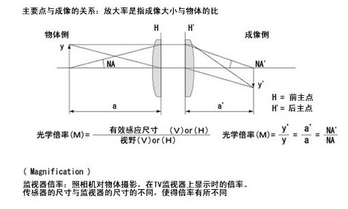

二十四、光学放大倍率β:
物体尺寸与影像尺寸的比例。
β
=y'/y
=b/a
=NA/NA'
=CCD镜头元件尺寸/视野实际尺寸
二十五、光学倍率:
  放大倍率(Magnification)指的是通过镜头的调整能够改变拍摄对象原本成像面积的大小。光学倍率就是通过光学镜头变倍的放大倍率。主要点与成像的关系:放大率是指成像大小与物体的比。
二十六、电子放大倍率:
  电子放大倍率为影像在显示器屏幕上显示时与在CCD上显示相比的放大倍率。
二十七、显示器放大倍率:
   显示器放大倍率为通过镜头在显示器呈现物体的放大倍率。
    显示器放大倍率=(光学放大倍率β) x (电子放大倍率)

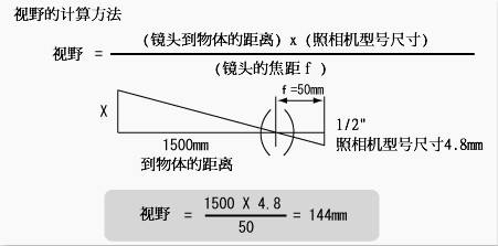

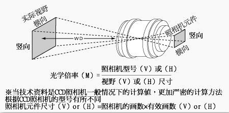

二十八、视野(FOV):
  视野指使用照相机以后看到的物体侧的范围。
  照相机有效区域的纵向长度(V)/光学倍率(M)=视野(V)
  照相机有效区域的横向长度(H)/光学倍率(M)=视野(H)
  照相机有效区域的纵向长度(V)or(H)=照相机一个画素的尺寸×有効画素数(V)or(H)来计算。
  (计算范例)  光学放大倍率=0.2x,CCD尺寸1/2"(长4.8mm,宽6.4mm}:
          视野尺寸 长度=4.8/0.2=24(mm)
               宽度=6.4/0.2=32{mm)

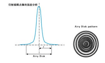

  AiryDisk(通风盘)是指通过没有失真的镜头在将光集中一点时,实际上形成的是一个同心圆。这个同心圆就叫做AiryDisk。Airy Disk的半径r可以通过以下的计算公式计算出来。这个值称为解析度。r= 0.61λ/NA Airy Disk的半径随波长改变而改变,波长越长,光越难集中于一点。例:NA0.07的镜头 波長550nmr=0.61*0.55/0.07=4.8μ

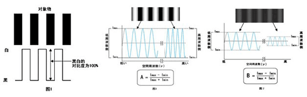

三十六、 MTF 及解析度:
  MTF(Modulation Transfer Function) 是指物体表面的浓淡变化,成像侧也被再现出来。表示镜头的成像性能,成像再现物体的对比度的程度。测试对比性能,用的是具有特定空间周波数的黑白间隔测试。空间周波数是指1mm的距离浓淡变化的程度。
  图1所示,黑白矩阵波,黑白的对比度为100%.这个对象被镜头摄影后,成像的对比度的变化被定量化。基本上,不管什么镜头,都会出现对比度降低的情况。最终对比度降低至0%。,不能进行颜色的区别。
图2、图3显示了物体侧与成像侧的空间周波数的变化。横轴表示空间周波数,纵轴表示亮度。物体侧与成像侧的对比度由A、B计算出来。MTF由A,B的比率计算出来。
  解析度与MTF的关系:解析度是指2点之间怎样被分离认识的间隔。一般从解析度的值可以判断出镜头的好坏,但是实际是MTF与解析度有很大的关系。图4显示了两个不同镜头的MTF曲线。镜头a解析度低但是具有高对比度。镜头b对比度低但是解析度高。

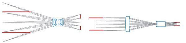

图一:不同镜头的光学原理

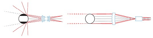

  光学量测系统通常会自物体正上方拍摄(不纪录物体侧面)以测量其直径或直线距离。由于许多机械零组件无法精准定位或具有高度差或厚度等问题,工程师需要可靠光学量测系统来判定影像与物体的实际间距。
左上图为利用远心镜头拍摄圆柱形零件上的齿条;左下图为利用普通镜头拍摄同样对象的影像;右上图为两个同样对象置于相距100 mm下利用远心镜头拍的影像;右下图为同样情形下利用普通镜头捕捉的影像。
在一般标准镜头下,物体的影像大小会因为与镜头的距离(标记为“s”)不同而改变。同样的,不同大小的对象可能会受距离的影响而看起来相同。
  反观远心镜头能容许一定程度的距离改变,在"限定景深"或"远心度区间"内,影像不会因物体与镜头间距离的改变而放大或缩小。
  此特性是由于在光学系统中,只有与光轴平行的光束会被接收,因此远心镜头必须大于或等于被摄物体的直径。
  “Telecentric”这个单字是来自于希腊前缀”tele-”(遥远)以及字根”center”(中心,在此代表着光学系统的轴心),代表此光学系统的入射光线在通过远心镜头时是与镜头的中央轴心平行,而成像点会在远心镜头的焦点平面上。
在远心系统内,唯有与轴心平行或接近平行的光束会被接受。

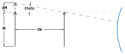

  首先我们使用一个焦距为12毫米的标准镜头 (f = 12mm) 及以1/3吋的侦测器为接口来测定放置于200毫米 (s = 200 mm) 外的20毫米(H = 20 mm) 对象。当对象位移1毫米 (ds =1mm)时,其成像大小将会有约略0.1毫米的差异(如以下公式)。
  dH = (ds/s) x H = (1/200)x 20 mm = 0,1 mm
  在telecentric光学系统下,成像的大小的变化取决于” telecentric 曲线”,一个高品质远心镜头的曲线角度(theta)能趋近于0.1°(0,0017 rad),代表当物体同样移动1毫米 (ds = 1mm) 时,其成像将只会有0.0017毫米的改变。
  dH = ds x theta= 1 x 0,0017 mm = 0,0017 mm
  因此相较于标准镜头,远心镜头能将放大倍率的误差缩小至1/10或甚至1/100。
上图:远心曲线决定了物体被移动时成像改变的倍率。

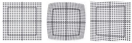

二、低失真度 (Distortion)
  影像的变形是限制光学量测准确性的重要因素之一,再好的镜头都还是无法避免。然而有时候一或数个像素的错误可能具决定性的影响。 失真度也可以说是影像与实际画面的差异度。失真度是利用影像点与影像中心位置的距离和在标准影像(未失真影像)的实际距离之间的差异来计算。举例来说,一个与画面中心距离200像素的标的在影像画面中只有和中心点间隔198个像素,其失真度则为:
distortion = (198-200)/200 = -2/200 = 1%
正向放射性失真 (Positive radial distortion) 也被称为 “pincushion”性失真,负向放射性失真 (negative radial distortion) 可被另称为 “barrel” distortion。此类的变形和影像中心的距离大小有绝对的关联性。
“pincushion” type distortion “barrel” type distortion
影像的失真可被视作真实画面经过二维几何性变形的结果,由于通常不是线性改变而是二或三度的多项式的变形,影像会被些许的拉扯及扭曲。
  一般的镜头具有数度或数十度的失真度,不过由于大部分的影像镜头是用在一般监测系统或普通摄影中,些许的影像失真是能被容许的,但此瑕疵让精密影像测量变的困难。
  高品质的远心镜头只具有低于0.1%失真度的特性,虽然这个数次听起来很小,但在高分辨率的摄影机下仍能造成将近一个像素的误差。因此许多失真的影像会利用软件做校正:将校正用图样(此图样的精密度必须比)置于镜头下方拍摄,之后利用软件计算影像校正公式,将失真影像做校正。由于影像的失真程度与物体和镜头的距离有极高的关联性,因此必须格外留意物体在被摄影时与镜头的距离。
  除了与远心镜头的距离以外,物体和远心镜头之间必须尽量保持垂直以避免” non-axially symmetric distortion effects”,所谓的梯形性失真(或称” Keystone” orthin prism effect”) 是另一个影像测量系统中必须克服的问题,如果拍摄物体没有被放置于中心点,此类的影像通常据非对称性也很难利用软件校正。
为一张使用远心镜头所拍摄的不失真影像;中图为同一个画面但具放射性变形的影像;右图为同一个画面但具有梯形性失真的影像。

1、远心镜头运用目的
远心镜头目的就是消除由于被测物体(或CCD芯片)离镜头距离的远近不一致,造成放大倍率不一样。分为:物方远心镜头、像方远心镜头和双侧远心镜头。物方远心镜头,通过在像方焦平面上放置孔径光阑,使物方主光线平行于光轴,从而虽然物距改变,但成像位置不变。像方远心镜头,通过在物方焦平面上放置孔径光阑,使像方主光线平行于光轴,从而虽然CCD芯片的安装位置有改变,在CCD芯片上投影成像大小不变。双侧远心镜头,则是兼有以上两种特点,但结构相对复杂。

A: 影像实总际放大倍率是等于镜头光学倍率×Monitor放大倍率,Monitor放大倍率是Monitor对角线除上CCD Sensor对角线(1/3〞CCDSensor投射到14吋Monitor是59.3倍)。

三、像方远心光路原理及作用
像方主光线平行于光轴主光线的会聚中心位于物方无限远,称之为:像方远心光路
作用:可以消除像方调焦不准引入的测量误差,用途:大地测量仪器
四、双侧远心光路原理及作用
综合了物方/像方远心的双重作用。主要用于视觉测量检测领域。
优势:
1、大景深;
2、景深范围内物像倍率不变
3、低畸变通常<1%(全幅画面)
4、垂直成像时,无投影现象
劣势:
1、体积大、重量沉,由于平行光路入射,镜头的口径要大于被摄物体
2、焦距固定,变焦困难
3、工作距离相对较短
4、光阑小,需要更强的照明
