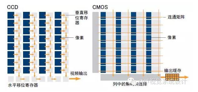

(1)CCD感光芯片的设计
在CCD芯片中,光敏像素的电荷发生移位并被转化为信号。像素电荷产生于对半导体的曝光,在许多非常小的移位操作(垂直和水平移位寄存器)的支持下(类似于“斗链”),被传输到中央模数转换器。芯片中的电极所产生的电场推动电荷传输。
(2)CMOS感光芯片的设计
在CMOS芯片中,并行于每个像素放置了存储电荷的电容。当每个像素曝光时,这个电容器被光电电流充电。电容器中产生的电压与亮度和曝光时间成正比。不同于CCD,因芯片曝光而由电容捕获的电子不会移位到单个输出放大器,而是会通过每个像素自己的关联电子电路直接转化为可测量的电压。然后,这个电压可用于模拟信号处理器。
通过使用每个像素额外的电子电路,每个像素都可以被定位,而无需CCD中的电荷移位。由此,对图像信息的读取速度远远高于CCD芯片,且因光晕和拖尾等过度曝光而产生的非自然现象的发生频率要低得多,也可能根本不会发生。其缺点是为每个像素电子电路提供所需的额外空间不会作为光敏区域。由此,芯片表面上的光敏区(定义为填充因子)小于CCD芯片。从理论上讲,由于这个原因,可以收集的图像信息光子数会有所减少。不过,我们有方法削减这一劣势。
图1:CCD芯片和CMOS芯片的设计。在CCD芯片中,电荷是逐像素进行进一步的移位。而CMOS芯片与此相反:每个像素的电荷是直接转换为电压和读数,这使得CMOS芯片的速度明显更快。

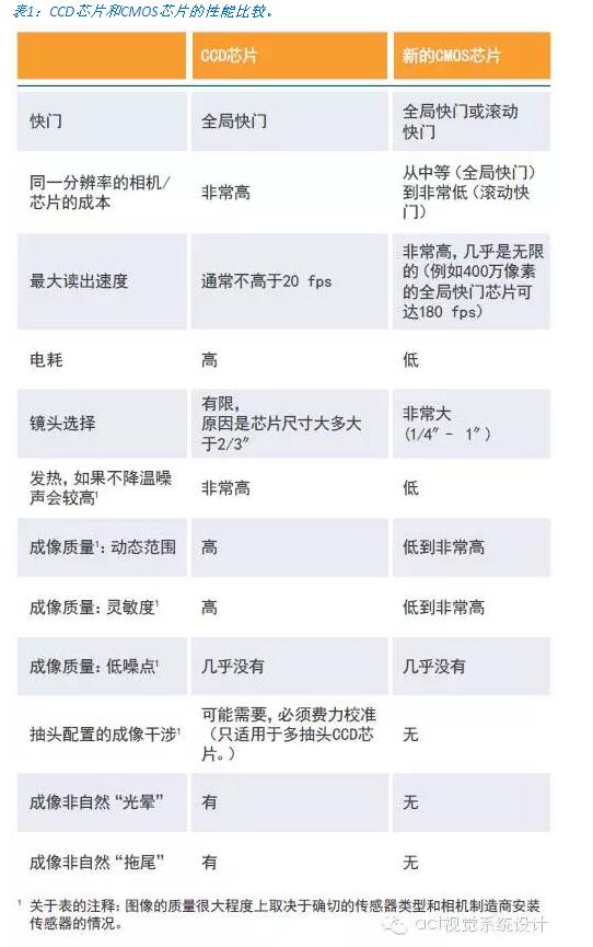

表1:CCD芯片和CMOS芯片的性能比较。
高分辨率全局快门CMOS芯片是在最近才推出的。以前的许多芯片只使用滚动快门。今天许多CMOS芯片的成像质量也已经优于CCD芯片,这也是CCD芯片市场的世界领导者Sony宣布停产CCD芯片、并在未来完全集中于CMOS芯片的原因之一。

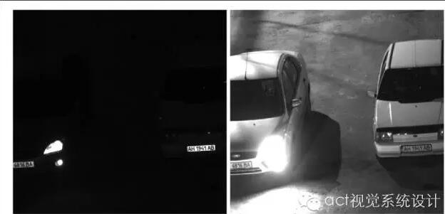

图3:在智能交通应用系统中,CCD芯片和CMOS芯片拍摄的图像对比。
来自智能交通系统(ITS)的一个例子:左边的图像由ON Semiconductor 的4抽头CCD芯片
KAI4050拍摄;右边的图像由Sony的CMOS芯片IMX174拍摄。右边图像的动态范围显然更
高,因为它可以在同一张图片中更好地识别司机和牌照。此外,在设置几乎相同的情况下,IMX174芯片显然更灵敏,相应地能在背景中提供更多细节。

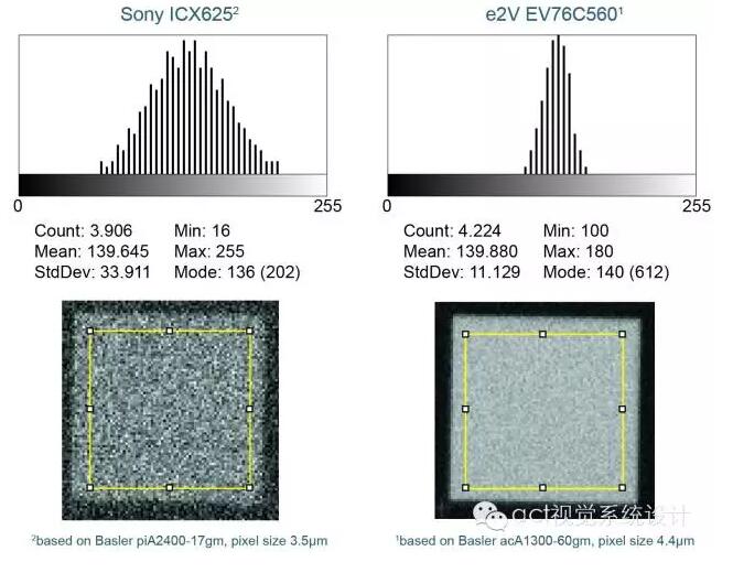

图4:全局快门CCD芯片和全局快门CMOS芯片的信噪比性能比较。
要全面比较成像质量,应该考量在其他设置相同的情况下,芯片噪声增加的趋势。信噪比(SNR)最好由均匀浅灰色表面(图4下)的图像灰度级频谱(图4上)来决定。灰色值频 谱的宽度越低越好。图4中显示了浅灰色表面及其灰度级频谱的图像:左边使用的是Sony
全局快门CCD芯片ICX625,右边的是e2V的全局快门CMOS芯片EV76C560。像素大小的影响已经消除。

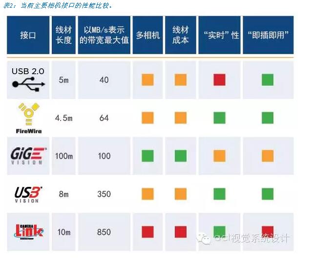

除其他因素面外,相机接口的选择还取决于所需的线材长度、带宽、速度、实时性要求以及可使用的PC硬件。
许多CMOS芯片提供高数据速率,因此需要较宽的带宽。因此应选择支持高带宽、同时具有高性价比的相机接口(如GigE或USB 3.0)。这样如果需要进一步增加帧率来提高性能,该
系统就可以为未来做好充足准备。表2中列出了当前主要相机接口的性能比较。
GigE Vision和USB 3.0接口将会在一段时间内主导接口市场,因而也是向CMOS转移的最好选择。
表2:当前主要相机接口的性能比较。
