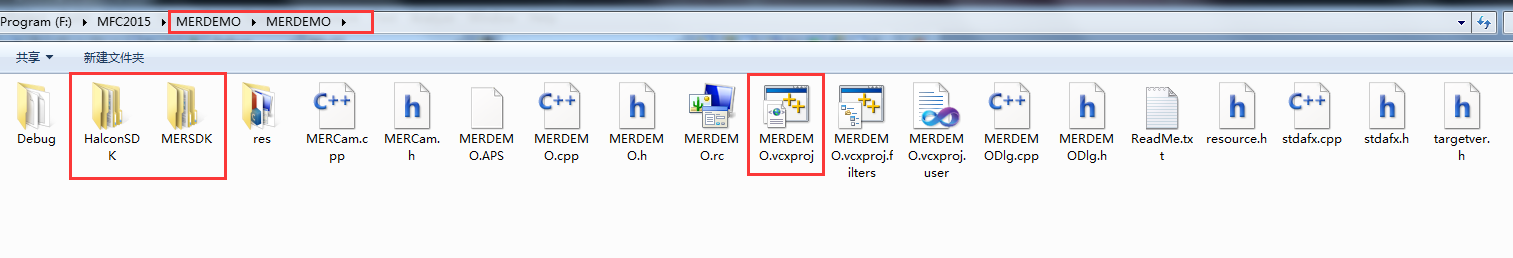

 首先我们把这些文件放入到对应名称的文件夹,比如我已经提取了Halcon里面的文件,起名就叫HalconSDK;
 然后我们新建一个VC工程,将Halcon放置到解决方案的住程序目录下;
 比如新建MFC工程名字是HalconDemo,那么该工程的HalconDemo目录结构如下:
 HalconDemo.sln;
 HalconDemo文件夹
 (注意,这个文件夹和解决方案目录名称是一样的,但这个是工程目录,开发包就放这个文件里面,和*.vcxproj文件在同一级)
 例如:我这里工程是MERDEMO,那么他的主代码是放在MERDEMO\MERDEMO下面的,开发包也该放这个位置。

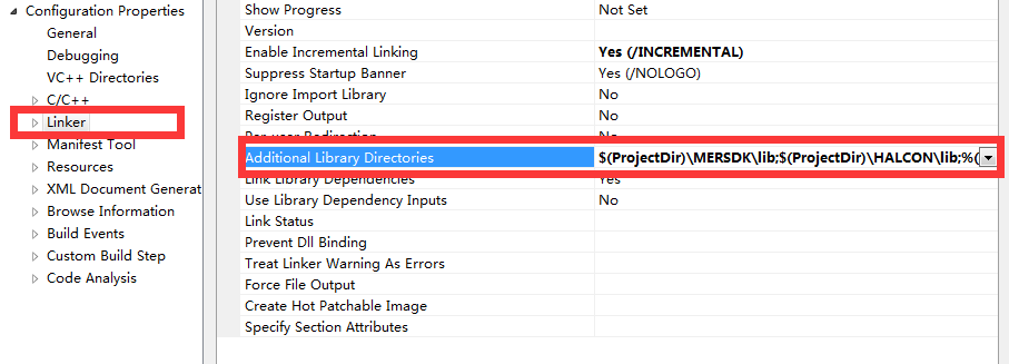

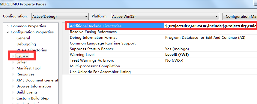

 放好了开发包以后进入到VC工程里,在工程名称右键“属性”打开属性页设置:
 1.C/C++里面第一项添加附加头文件目录里面添加代码:
   2.linker(链接器)里面 第九项添加导入库路径:
   以上两步的目的是把这两个目录作为程序里面引入文件的根目录,那么在文件里面引用文件就可以直接用基于当前路径的相对路径了
 如:
 $(ProjectDir)\HalconSDK\include
 $(ProjectDir)\HalconSDK\include\cpp
 这个是我添加的halcon 头文件的路径,那么我要HalconSDK\include\cpp下的halconcpp.h文件只需要在VC工程里面 任意一个头文件里面
 包含$include "halconcpp.h"就可以了?是不是很简单?不然就就得写多几个路径了。。。
