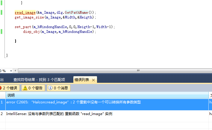

18255187044 发表于 2016-4-19 10:18:45 | 显示全部楼层 |阅读模式
read_image()报重载中没有一个转换所有参数类型,

在C++中对于函数参数的调用是支持函数重载的,该问题所在原因则是:
read_image参数表里,第2个参数是const char*类型,而默认dlg.GetPathName()返回的数据类型是CString类型
在UNICODE字符集里面,这两种是没法直接转换的,所以构不成函数重载。

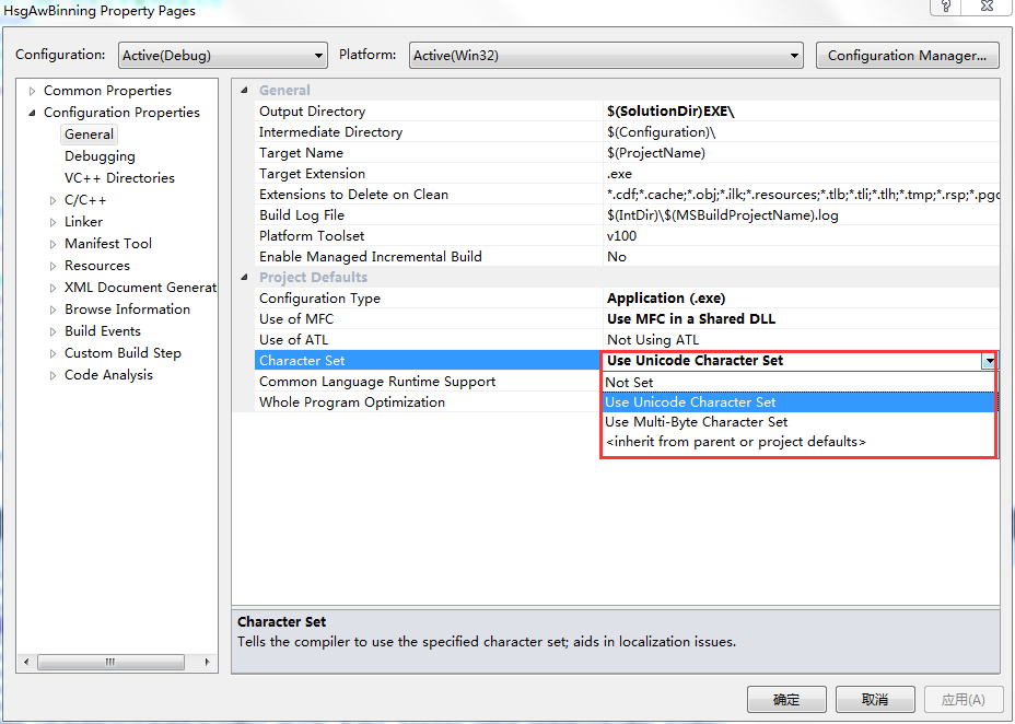

2.在工程属性里面将工程字符集选项选择为使用多字节字符集模式即可。
(不推荐这种方式,因为操作系统会反复进行编码转换)
