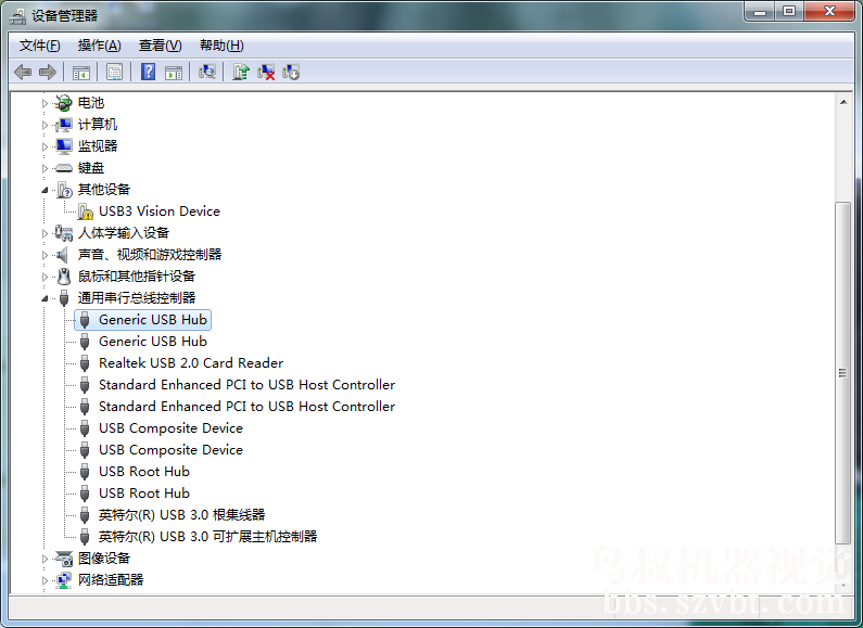

已安装上了灰点相机的驱动,自身的USB3.0  驱动没有问题 但是插上U3灰点相机后无法识别,如图显示,这是为什么呢 ?   请教大虾,谢谢

驱动是不是有问题,你尝试下别人的电脑是否可以?
halcon2016 发表于 2016-5-9 14:19:42 | 显示全部楼层
USB3 Vision Device 前面有个黄色小感叹号,说明驱动装得有问题,检查下相机驱动版本和型号装对了没有?
