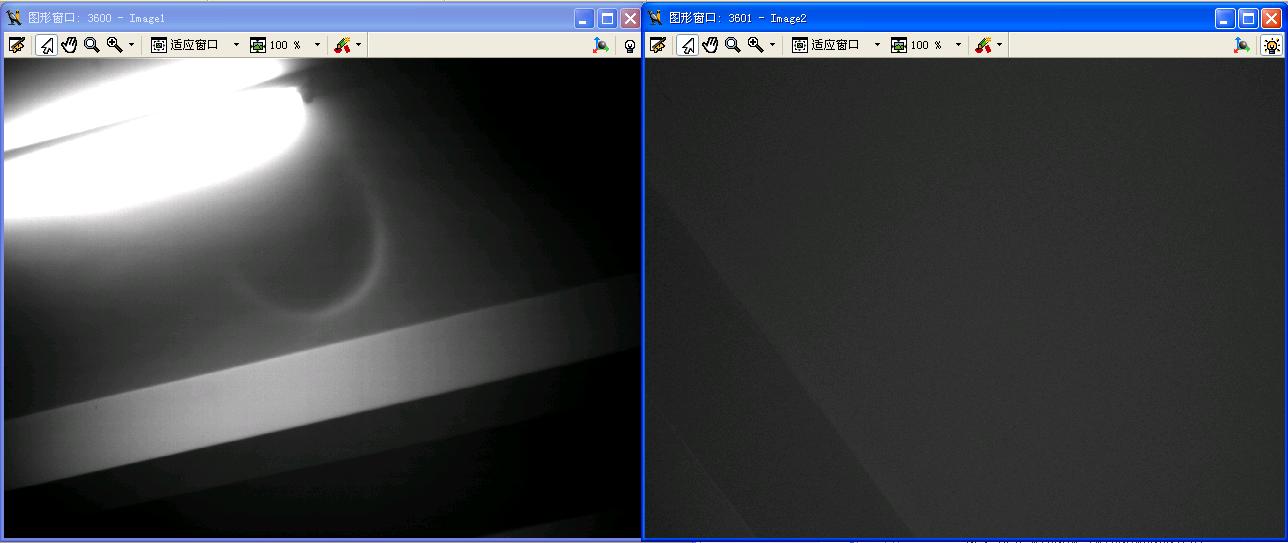

2个相机在HDevelop中同时采集图像
zazaniao 发表于 2015-6-7 18:45:03 | 显示全部楼层 |阅读模式
效果图:
  1. *功能:同时用2个相机采集图像并显示.使用的是水星相机。
  2. *注意:在最后关闭采集设备会出错,原因暂时未知。
  3. *开启捕获异常
  4. dev_set_check ('give_error')
  5. try
  6.     *初始化相机1:MER-130-30UM
  7.     open_framegrabber ('GenICamTL', 1, 1, 0, 0, 0, 0, 'progressive', -1, 'default',-1, 'false', 'default', '<VENDOR>Daheng Imavision</VENDOR><MODEL>MER-130-30UM</MODEL><TYPE>67</TYPE><SN>RG0522009014</SN><DISPLAY>MER-130-30UM(RG0522009014)</DISPLAY> producer:d:\\Program Files\\Daheng Imavision\\MER-USBDevice\\Drivers\\MERSeries\\DHGenTL.cti interface:0:USB::DHUSBBase vendor:Daheng Imavision model:MER-130-30UM', 0, -1, AcqHandle1)
  8.     *初始化相机2:MER-125-30UM
  9.     open_framegrabber ('GenICamTL', 1, 1, 0, 0, 0, 0, 'progressive', -1, 'default', -1, 'false', 'default', '<VENDOR>Daheng Imavision</VENDOR><MODEL>MER-125-30UM</MODEL><TYPE>75</TYPE><SN>RY0059002014</SN><DISPLAY>MER-125-30UM(RY0059002014)</DISPLAY> producer:d:\\Program Files\\Daheng Imavision\\MER-USBDevice\\Drivers\\MERSeries\\DHGenTL.cti interface:0:USB::DHUSBBase vendor:Daheng Imavision model:MER-125-30UM', 0, -1, AcqHandle2)
  10. catch (Exception2)
  11.     return ( )
  12. endtry
  13. *关闭图形窗口
  14. dev_close_window ( )
  15. dev_close_window ( )
  16. *打开图形窗口,并获取句柄
  17. dev_open_window (0, 0, 640, 480, 'black', WindowHandle1)
  18. dev_open_window (0, 0, 640, 480, 'black', WindowHandle2)
  19. while (1)
  20.     try
  21.         *激活窗口1
  22.         dev_set_window (WindowHandle1)
  23.         *移动窗口1位置
  24.         dev_set_window_extents (0, 0, 640, 480)
  25.         *采集图像1
  26.         grab_image (Image1, AcqHandle1)
  27.         *显示图像1
  28.         disp_obj (Image1, WindowHandle1)
  29.     catch (Exception)
  30.         *异常捕获
  31.         stop ( )
  32.     endtry
  33.     try
  34.         *激活窗口2
  35.         dev_set_window (WindowHandle2)
  36.         *移动窗口2位置
  37.         dev_set_window_extents (0, 641, 640, 480)
  38.         *采集图像2
  39.         grab_image (Image2, AcqHandle2)
  40.         *显示图像2
  41.         disp_obj (Image2, WindowHandle2)
  42.     catch (Exception1)
  43.         *异常捕获
  44.         stop()
  45.     endtry
  46. endwhile
  47. *关闭采集设备
  48. close_framegrabber (AcqHandle1)
  49. close_framegrabber (AcqHandle2)
  50. *关闭图形窗口
  51. dev_close_window ( )
  52. dev_close_window ( )
