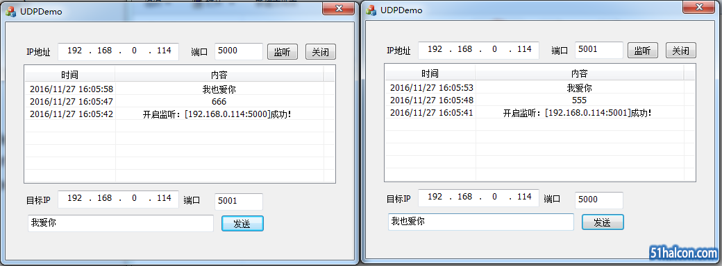

UDP对于demo下载(附带1.0.05版本的通讯库)
游客,如果您要查看本帖隐藏内容请回复

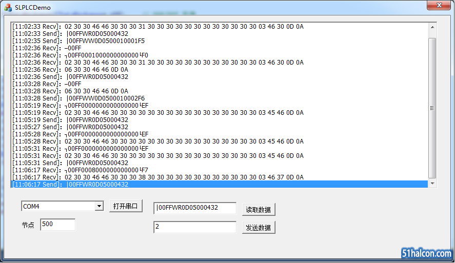

串口通过MC协议4连接三菱PLC Demo(附带1.0.0.7版本库)
游客,如果您要查看本帖隐藏内容请回复

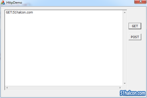

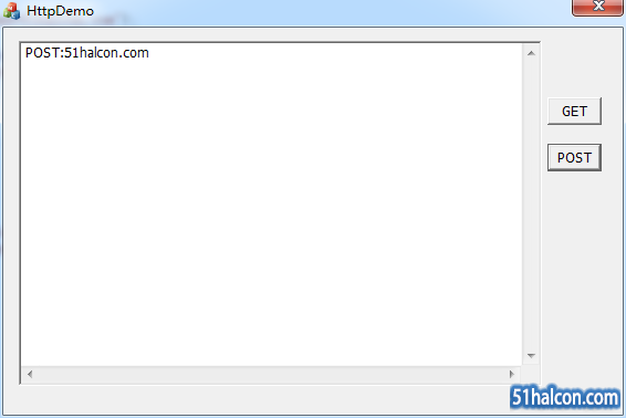

HTTP请求与响应DEMO
游客,如果您要查看本帖隐藏内容请回复

GET请求:https://www.51halcon.com/ad/index.php?name=www.51halcon.com 你就可以看到页面打印GET:www.51halcon.com直接访问浏览器可以看到效果。
POST请求:https://www.51halcon.com/ad/index.php  附加请求数据 name=www.51halcon.com
你就可以看到页面打印POST:www.51halcon.com 直接访问是无法提交数据的,必须用程序语句去提交才可以。

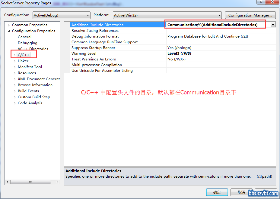

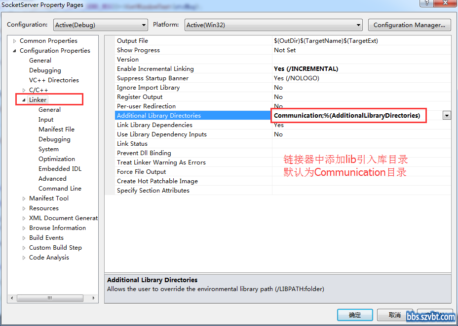

VS2010环境配置 工程右键属性设置
include文件夹设置
lib文件夹设置
然后配置完成后再添加上面的引入代码和调用代码。
