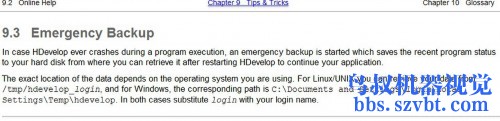

当你halcon程序开发到一半的时候,突然halcon程序出错了、或者意外关机了,而这个时候你开发的程序还没有来得及保存而非常困惑恼火呢?

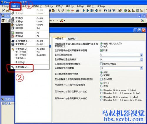

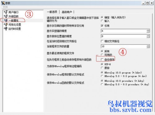

其实halcon的开发软件 HDevelop (SSE2)和 EXCEL 、WORD等软件一样,都有自动保存功能,只是默认没有勾选,我们不知道使用而已了。
废话不多说,下面是开启自动保存的方法,赶快开启吧。
如果悲剧已经发生,你仍然可以按照如下的halcon帮助文档进行处理!
