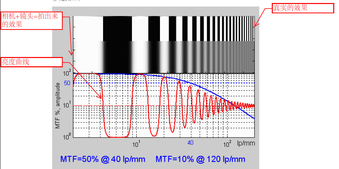

镜头的分辩率是指在成像平面上1 毫米间距内能分辨开的黑白相间的线条对数,单位是“线对/毫米”(lp/mm,line-pairs/mm)。
但是单靠这个数据是没有办法量化清晰这个概念。
还要靠对比度这个概念。
见下图:
所以需要用 线对数和对比度两个概念 来表达一个镜头是否清晰。
