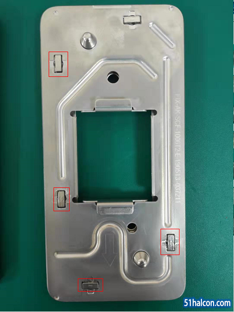

圈起来是要检测的地方,中间的小块是可以顶起来旋转90度锁住,需要判断这5个位置是不是解锁状态。

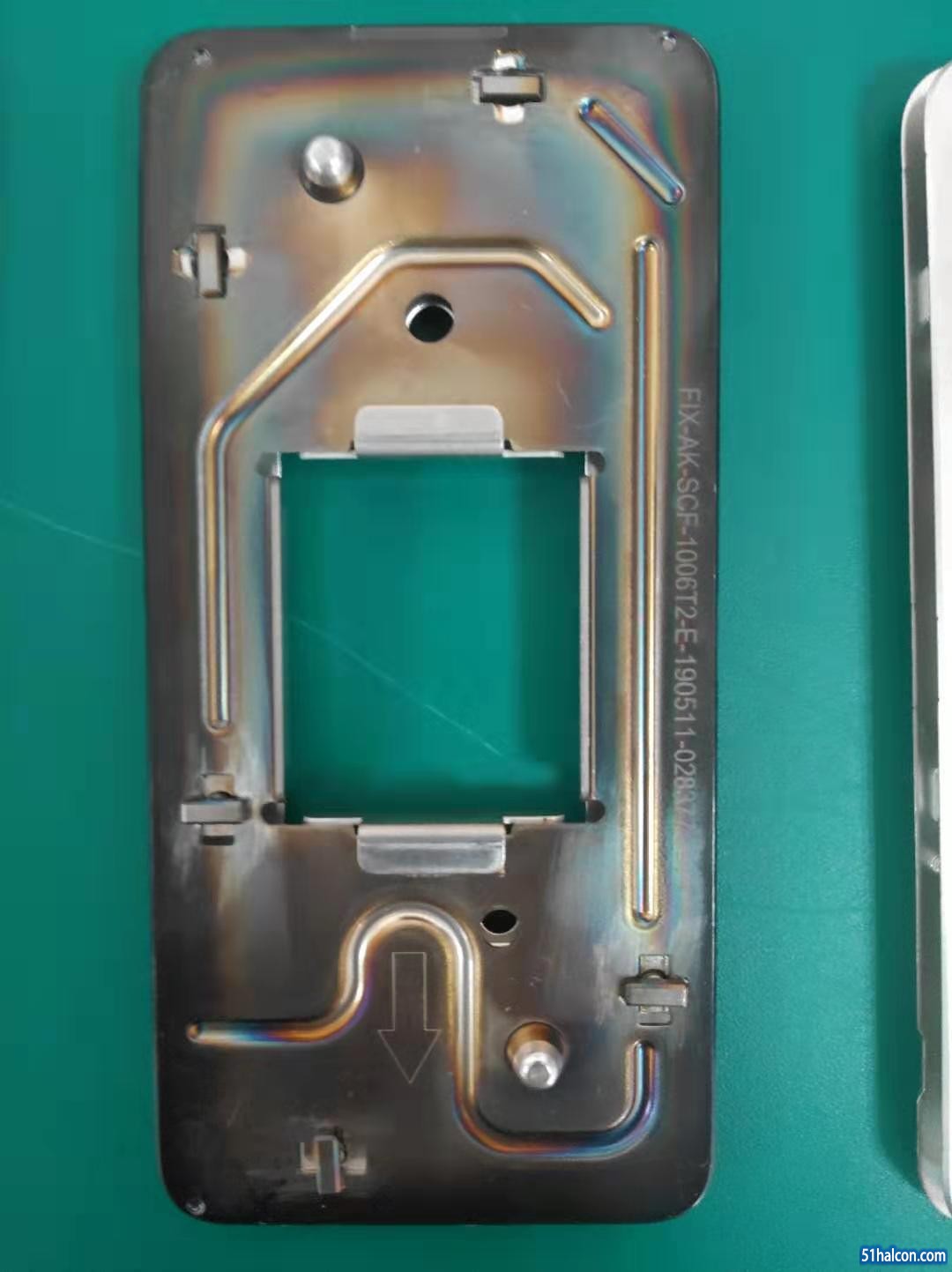

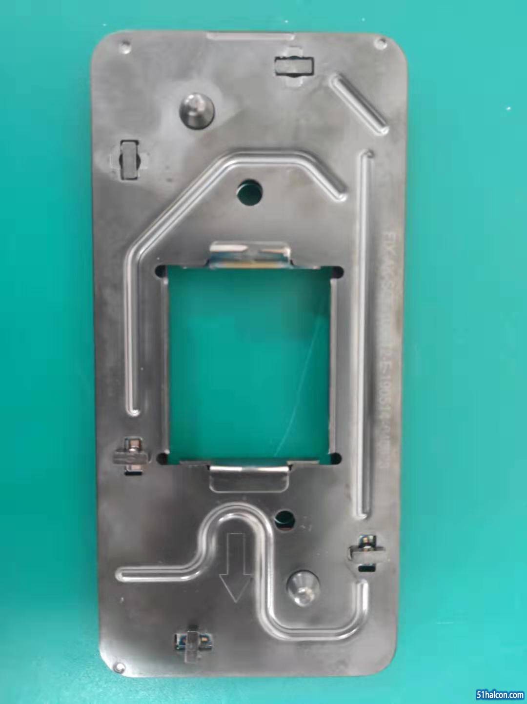

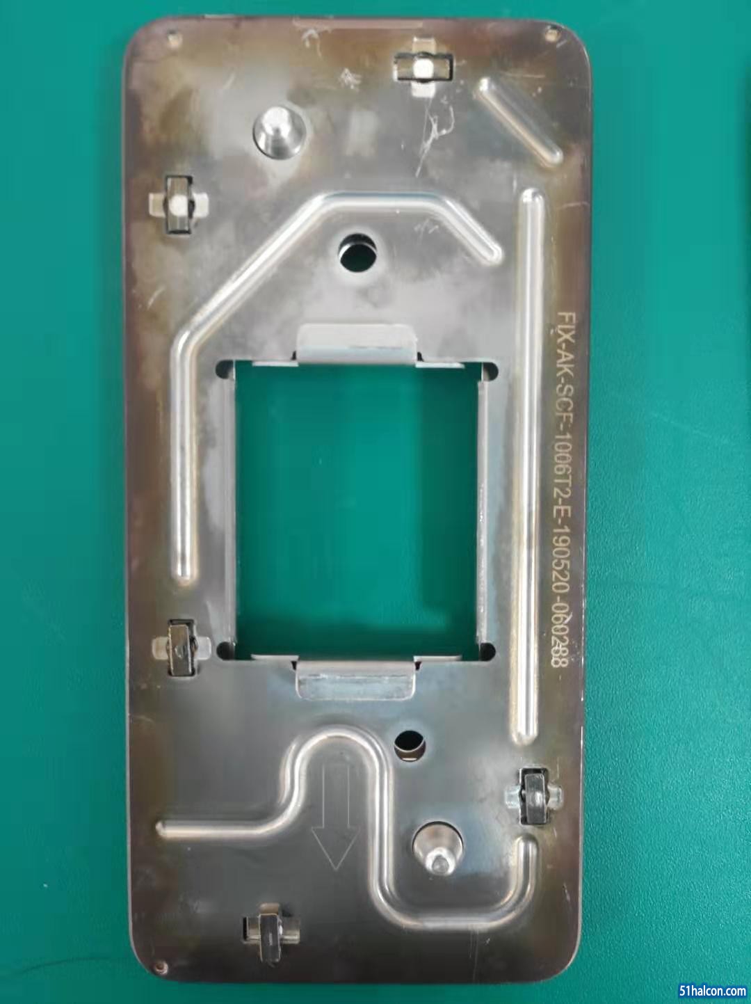

这4张图片是工装在不同使用时长之后的状态,表面的颜色没有固定的规律(电镀后)。同轴和环光和低角度效果不太好,机械上要光源高度150mm以上

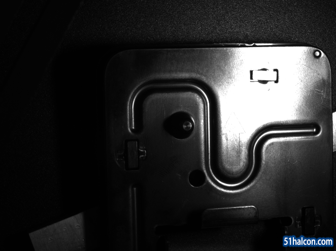

目前只有直接小条光直接怼,效果还可以。
