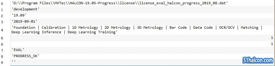

1.获取license文件相关信息:
  1. get_system ('current_license_info', Information)
(1)license文件完整路径,以.dat结尾的文件;
(2)license类型,这里是开发授权 'development'、运行授权'runtime'、 'sasl';
(3)license有效月份,这里是19年09月份,超过就无法使用了;
(4)license文件试用到期时间,超过该日期无法正常使用(也可以用get_system ('expiration_date', Information)获取);
(5)license授权可以使用的模块,比如Foundation、Calibration等;
(6)并发许可证数量,试用版本为1,无限制为0;
(7)并发会话数量,试用版本为1,无限制为0;
(8)许可证主机标识:EVAL 试用 DEMO 运行;
(9)许可证标志:PROGRESS_OK 适用于Progress版本;
(10)许可证信息字段内容,试用版本为空字符串;
