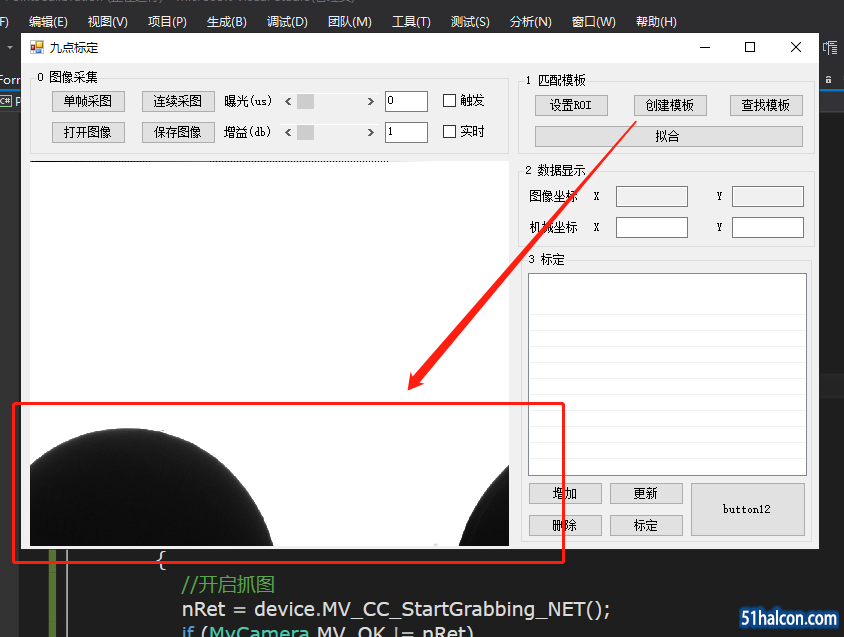

问题状况:调用SDK开发能采集图像,但是结果图像出现错位,不熟悉SDK开发,想请教大佬们,到底哪里出来问题。
上图!

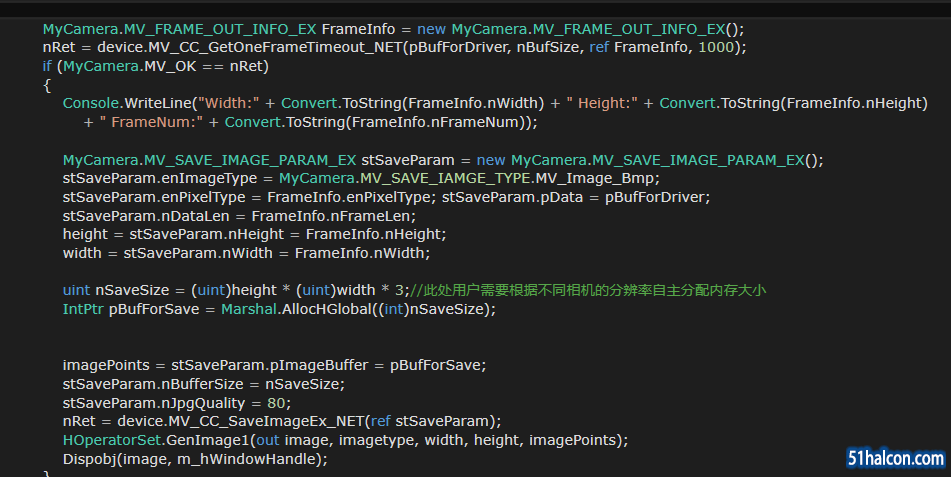

代码
代码

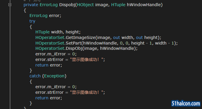

问题点
问题点
Criss 发表于 2019-8-31 10:27:30 | 显示全部楼层
应该是你的图像大小没有适配窗口控件的大小导致显示没有完全,可以使用算子setpart设置或者hWindowControl1.ImagePart改变显示的大小!
 楼主| EEE_yahol 发表于 2019-8-31 10:42:18 | 显示全部楼层
应该是你的图像大小没有适配窗口控件的大小导致显示没有完全,可以使用算子setpart设置或者hWindowControl1 ...
genimage1之后,把图像指针转成halcon的Hobject类型,然后这样getimagesize,SetPart适应窗体,我应该没弄错才对呀。
X丶 发表于 2020-12-23 08:36:58 | 显示全部楼层
原图啥样?
