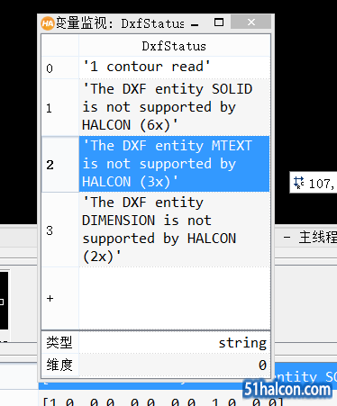

如题,我用halcon12读取了dxf文件中的图形轮廓,但读取不了除了轮廓外的尺寸,标注等数据,是版本太低还是什么原因?求大神解答

你的dxf里面的部分内容halcon不支持,比如MText、Solid、Dimention,只要纯的xld图形部分才可以导入!
 楼主| KFCCCCC 发表于 2019-9-3 18:03:31 | 显示全部楼层
是啊,那些就是对图形中标注的尺寸数据,我想读取这些数据,该怎么办嘞?
Princess 发表于 2019-9-3 18:19:02 | 显示全部楼层
是啊,那些就是对图形中标注的尺寸数据,我想读取这些数据,该怎么办嘞? ...
你读进去也没有用啊,halcon里面的xld都是用于做轮廓匹配,然后计算的,又不是专门搞cad的,建议楼主想清楚自己的用途,而不是折腾导入进去(上面的那些数据对于halcon没有意义,不浪费时间了)!
Dxf支持的版本主要是AC1009, 也就是AutoCAD Release 12
