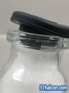

测量瓶塞的开口距离
小郑halcon 发表于 2019-9-4 09:58:42 | 显示全部楼层 |阅读模式
瓶塞
瓶塞
检测瓶塞是否盖好  缝隙>1MM检出
绝地武士 发表于 2019-9-4 17:53:13 | 显示全部楼层
先找个没有盖子的瓶口,拍照设置模板和检测区域,瓶口和盖子各拟合直线,判断夹角,同时计算偏移量!
 楼主| 小郑halcon 发表于 2019-9-4 18:19:13 | 显示全部楼层
不一定和我拍的这个角度正好处理,怎么办?
绝地武士 发表于 2019-9-4 21:10:00 | 显示全部楼层
所以要确定好位置,然后看规律提取正常瓶口和盖子的边缘!
duibuqininshur 发表于 2019-9-5 08:45:21 | 显示全部楼层
可以考虑用背光加远心镜头,如果盖子翘起理论上光就会从翘起的缝隙中透过,计算透光大小得到翘起角度
