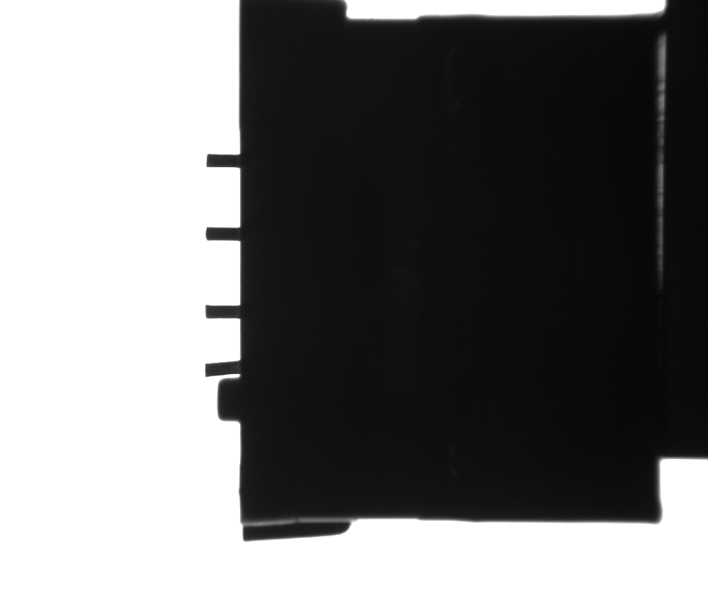

求大神指教,如果计算图片中针脚的长度

说下想法,阈值分割后再开运算,然后两个region相减得到针脚region
测量是不能用阈值提取的,建议楼主使用measure_pos或者measure_pairs相关功能进行边缘提取测量!

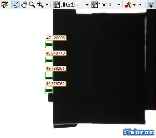

uaes12345 发表于 2019-9-5 13:59:36 | 显示全部楼层
使用测量助手即可完成测量,再添加一些手动显示的代码即可。

这个是怎么找到边缘对的呢?我用了测量助手,只能找到单个边缘
