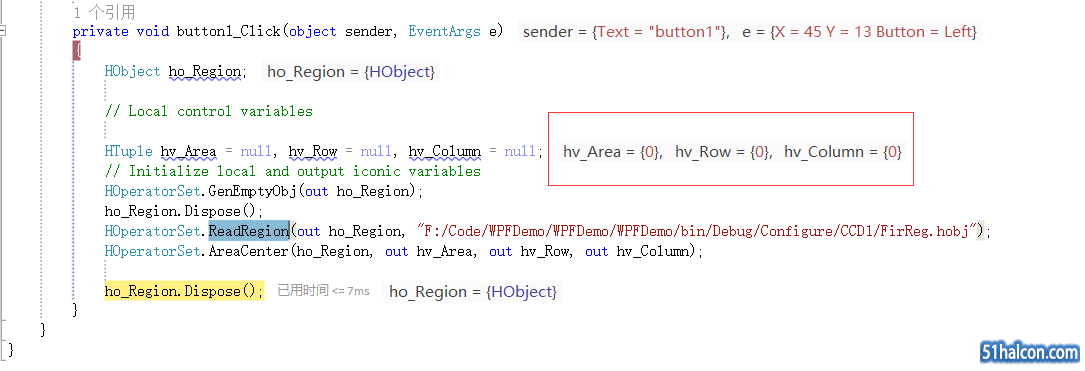

在HDevelop里用read_region可以读取得到Region,可以看到是有面积的,导出成C#文件后,用HOperatorSet.ReadRegion再执行,读取的Region面积一直是0,有没有大神知道是什么原因导致的,本人halcon新手,如果能够帮我解惑非常感谢。
 楼主| wensantu 发表于 2019-9-5 17:20:48 | 显示全部楼层
Halcon版本是13.0.1.1

感谢大佬解答,已经解决问题了,非常感谢。
