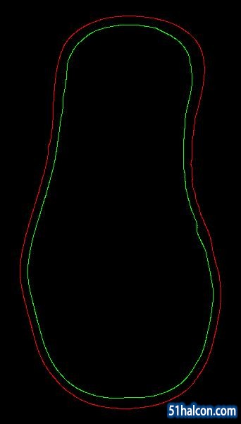

如何实现xld轮廓线的等距偏置 , 如图一到图二
cjd754231 发表于 2019-9-12 10:07:47 | 显示全部楼层 |阅读模式
如何实现xld轮廓线的等距偏置,如图一到图二
Princess 发表于 2019-9-12 14:50:56 | 显示全部楼层
直接erosion_circle就可以了!
qweqwq 发表于 2019-9-12 14:56:02 | 显示全部楼层
先把填充完成一张照片,然后再腐蚀,再获取腐蚀后的轮廓应该就可以吧,新人,不知道表述对不对
y37979151 发表于 2019-9-12 15:33:49 | 显示全部楼层
用圆形去腐蚀就OK了,间距就是圆形的半径
