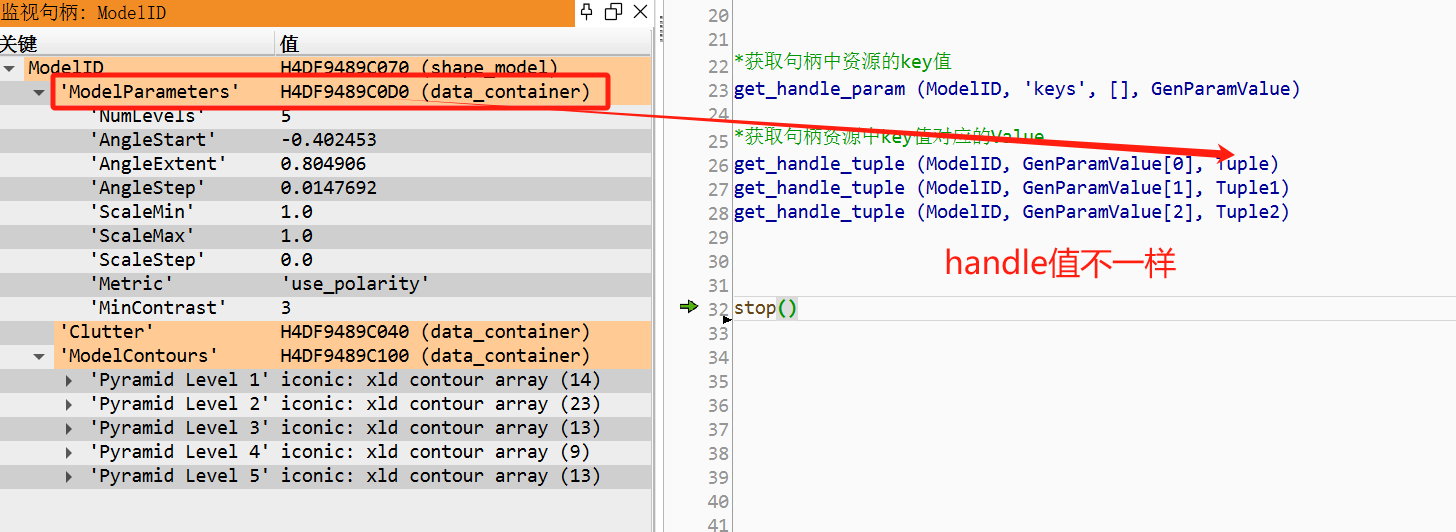

zhinengjiaotong 发表于 2024-2-1 10:40:34 | 显示全部楼层
为什么modelID中,key值对应的handle和算子获取的不一样呢

 楼主| Criss 发表于 2024-4-12 17:21:08 | 显示全部楼层
你那个方框的已经是Model里面另外一个对象的句柄了。
