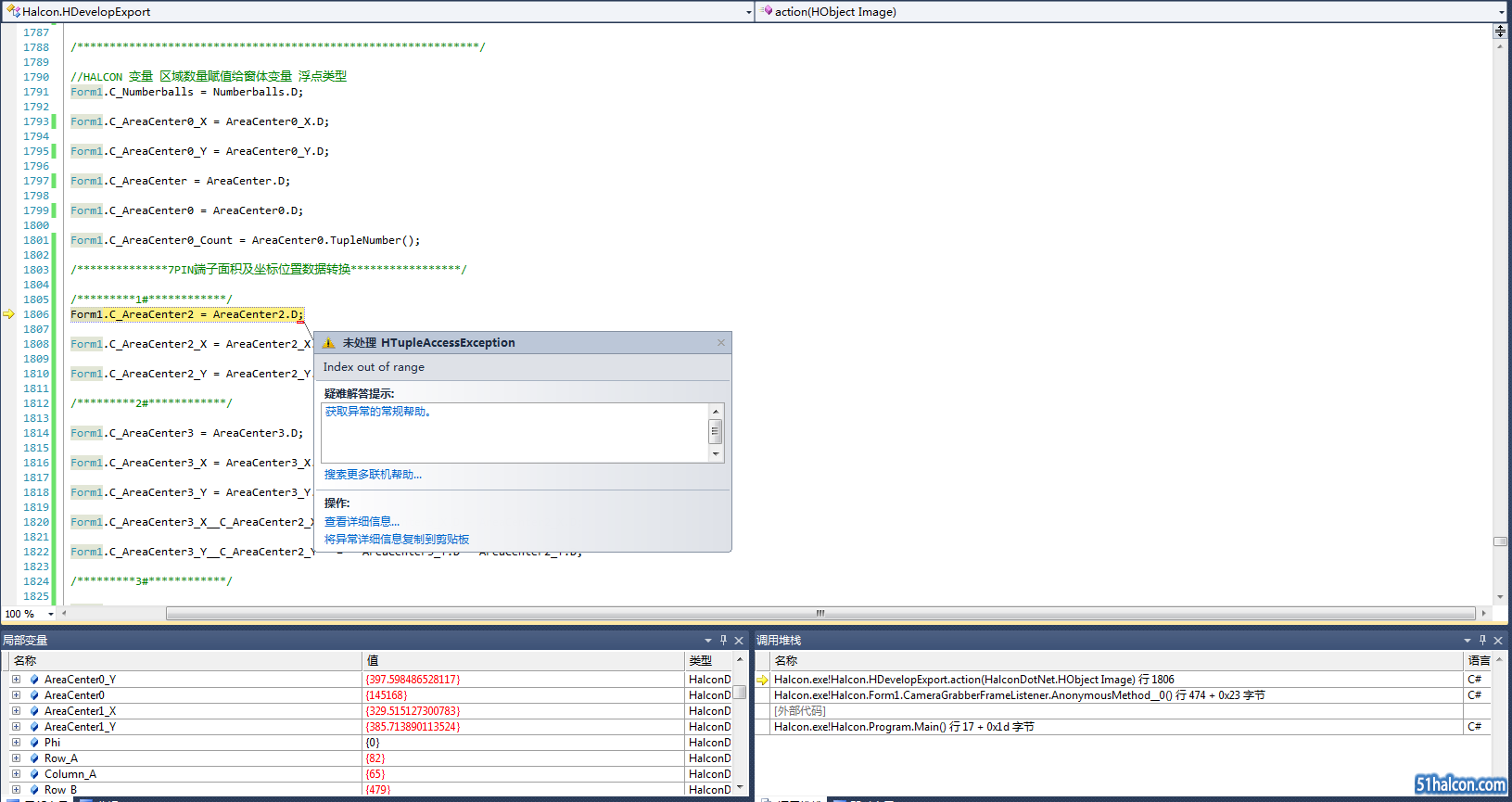

请问高手有什么方法可以规避这种软件报错?

绝地武士 发表于 2019-10-7 20:30:25 | 显示全部楼层
首先,通过 AreaCenter2.Length获取长度;
然后,通过Type获取类型,如果是Double才可以去使用.D这样的成员变量;
最后,如果长度是1就直接用[0].D取值(索引为0),否则就用循环取数值值(多个数组下标),参考如下:
  1. for(int i=0;i<AreaCenter2.Length;i++)
  2. {
  3.      Console.WriteLine(AreaCenter2[i].D);
  4. }
 楼主| qq105627908 发表于 2019-10-9 22:49:15 | 显示全部楼层
非常感谢!
     Console.WriteLine(AreaCenter2.D);
