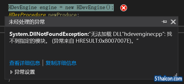

电脑:WIN10 X64
版本:Halcon13.0.1
目标生成:X86
问题:System.DllNotFoundException:“无法加载 DLL“hdevenginecpp”: 找不到指定的模块。 (异常来自 HRESULT:0x8007007E)。”
但是,所有目录都有放过这个hdevenginecpp.dll了。包括项目目录,system32目录,debug目录
还是会报这个无法找到引用,为什么?
报错截图
报错截图

 楼主| lrf2019 发表于 2019-10-12 15:04:35 | 显示全部楼层
Criss 发表于 2019-10-12 14:28
参考:根本解读:无法加载+DLL“halcon”:+找不到指定的模块
https://www.51halcon.com/forum.php?mod=view ...
已经解决,halcon18和halcon13冲突,把18卸载了就好了。
谢谢!
