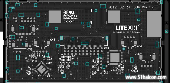

各位大神,想請教一下假設我有多個定位點在Halcon上應該怎麼做到仿設變換定位?

其實是這樣的。我有兩張圖片且圖片大小不一樣但內容是一樣的,所以想通過多抓幾個定位點矯正後到同一個坐標系。想請教這樣要怎做。
