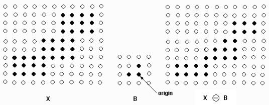

腐蚀参考代码:
  1. erosion1 (Region1, Region2, RegionErosion, 1)
该代码验证了网上的部分文章腐蚀是错误的。错误腐蚀的图像为:

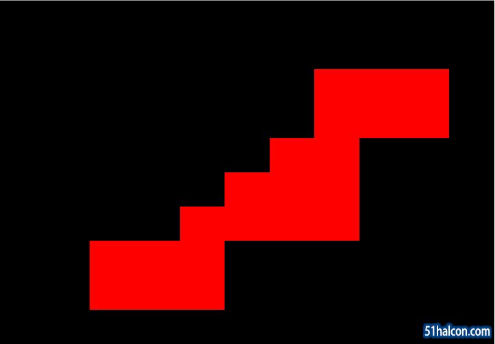

正常的腐蚀图像应该是:
Halcon腐蚀过后的效果

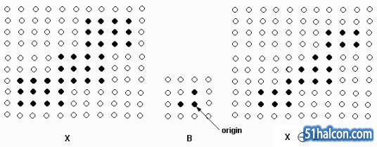

膨胀参考代码:

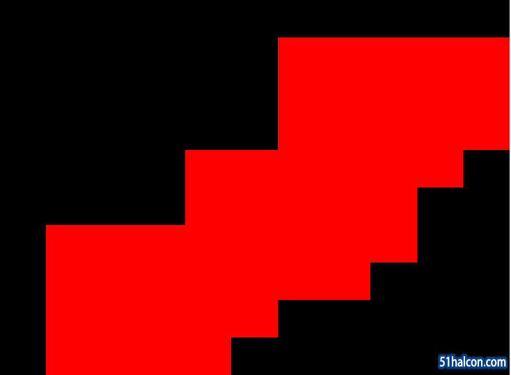

  1. dilation1 (Region1, Region2, RegionDilation, 1)
Halcon膨胀过后的效果
