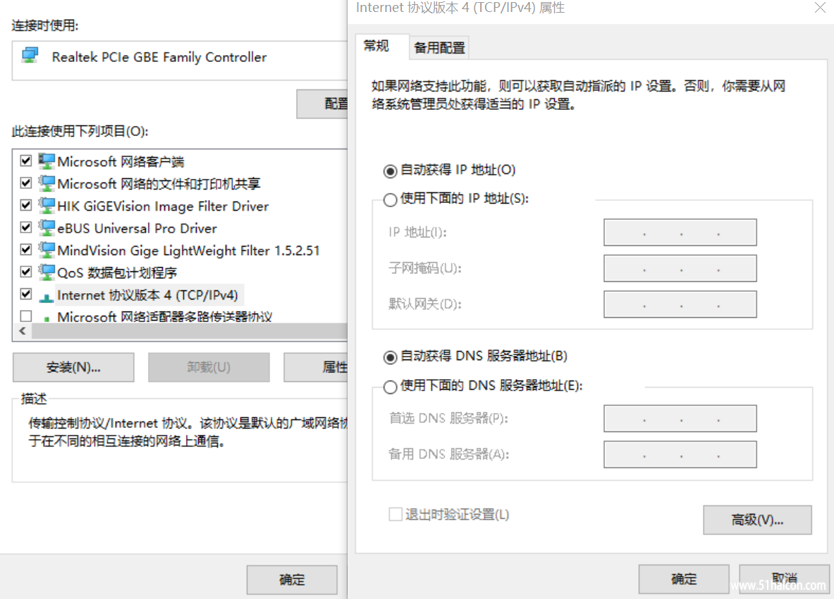

IP
IP
打开软件找不到设备
打开软件找不到设备

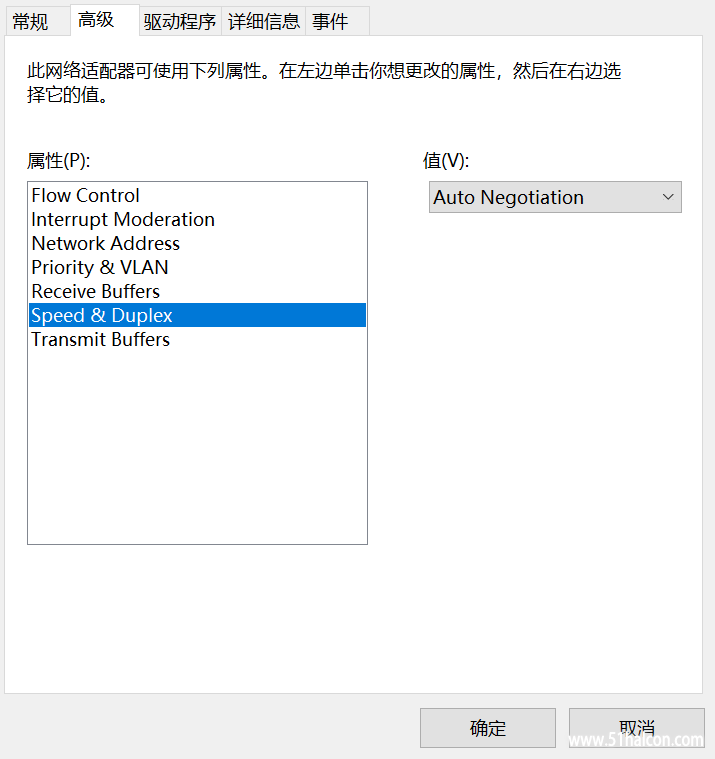

1.先确保网卡已经连接上,相机连接网口后网卡显示断开的情况下,去掉双工和巨型帧;
2.网络已经有状态后,无法找到,那么把你上面2图中除了MindVison相关的Filter勾选去掉看看;

没有巨型帧,把双工模式改成自动的了。

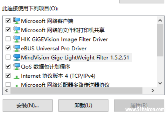

也把filter勾掉了。
重启电脑之后还是连接不上。

是把Hik还要eBus的取消,保留MindVision,你把MindVision都取消了更出不来图了

WIN10电脑系统问题,电脑重装后好了
