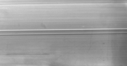

求有经验的大牛指点,如图纸上中间部分有透明点胶,如何稳定识别图中胶水宽度,有什么好的预处理方法没有,或者打光可以改善的(目前是用一个条光打光)

根據膠水成分組成
可能有以下不同的解法
可嘗試輿塗膠時進行檢測
由於膠水尚未凝固
一般而言反光特性較強
可於此時進行檢測穩定性較高
或是若膠水本身含有升值材質特性
可嘗試使用UV波長進行打光
供參考

shlucky 发表于 2019-11-29 10:52:24 | 显示全部楼层
直接打光,加一个偏振片试下。

小米加步枪 发表于 2020-6-4 10:00:40 | 显示全部楼层
换其他打光方式,透明胶水考虑用带颜色的光试试,材料可能会有不同的反光出来
