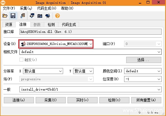

halcon工业相机型号:MV-CA013-20UM
目前,在MVS的客户端可以正常使用,也能够预览图像。
但是,当相机要连接到Halcon软件时,就会出现如下问题:
1、问题一:HDevelop检查到该设备一个问题,需要设置一下参数:install_driver=2bdf/1,如下图所示

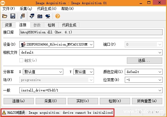

2、问题二:在连接时,相机设备出现感叹号,如下图所示

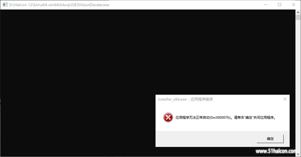

3、问题三:当点击"连接"或者“采集”时,出现应用程序错误,而且hAcqUSB3VisionElevate.exe,无法执行,最终Halcon显示错误,如下图所示
jash 发表于 2019-11-26 11:08:51 | 显示全部楼层
一般此狀況發生於驅動裝置不正確
請由工具管理員中直接修改USB相機的驅動程式
必要時相機需重新連接(Win10)
pum 发表于 2019-12-25 13:10:45 | 显示全部楼层
我最后换了halcon10连接就好了
