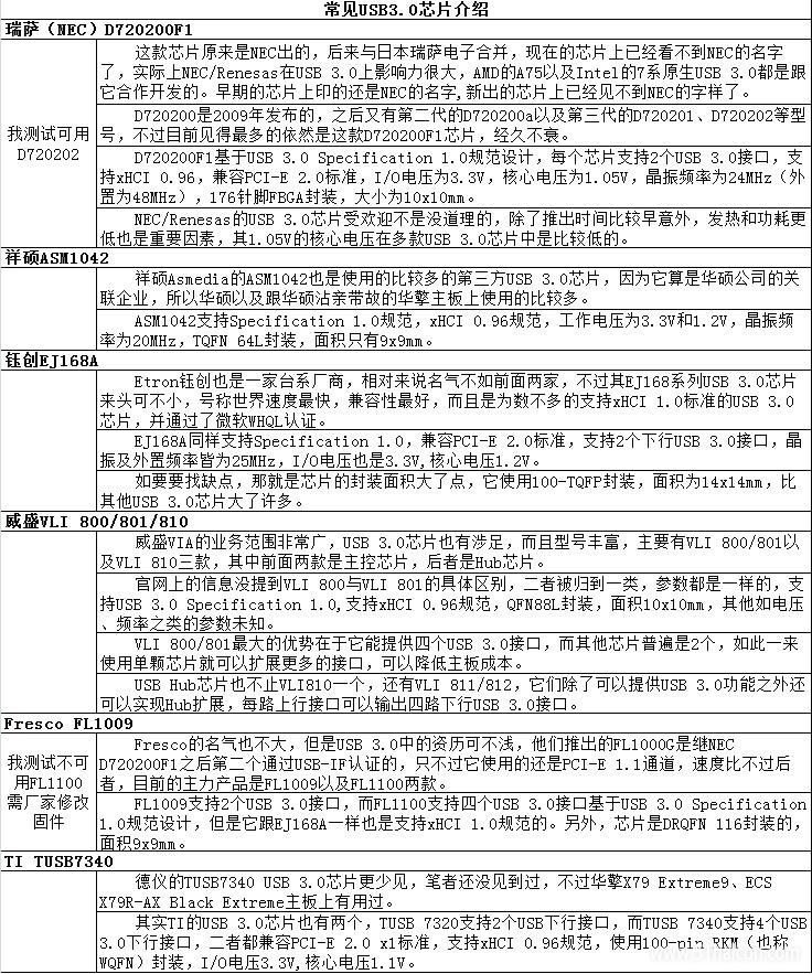

公司最近一个项目要用到海康1200万像素USB3.0相机+USB3.0扩展卡的方式,遇到不采集图像问题,开始以为驱动不对,卸载重装驱动故障依旧,后来换别的品牌USB3.0的扩展卡就可以正常采集了,说明为U3卡与相机的兼容性问题。联系了U3卡厂家,厂家说要重刷U3卡固件已支持海康相机。
我对2个品牌的U3卡对了对比,发现他们的主控芯片不同:FL1100芯片的不兼容海康相机,D720202的正常。为了弄清楚U3卡主控芯片的区别度娘了一下市面上常见的U3主控芯片如下以便自己以后能更好的选择使用,同样希望可以帮到新入行的朋友们。
