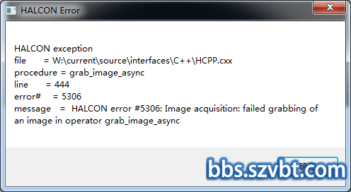

联合编程grab_image_async(&Image, AcqHandle, -1);失败
j081mm 发表于 2016-7-25 10:06:25 | 显示全部楼层 |阅读模式
Win7 64位系统
Halcon10
VS2012
halcon助手采图正常

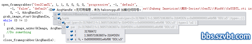

导入vs open_framegrabber执行没问题,但不知道相机打没打开,抓取图像就报错
相机打开成功
相机打开成功

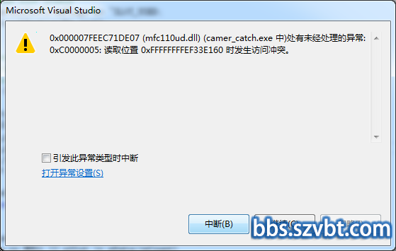

报错
报错
报错
报错
冥之鱼 发表于 2016-8-8 09:18:11 | 显示全部楼层
Win7----64位系统的在装halcon时选择32位即可。。
Criss 发表于 2016-8-8 09:26:50 | 显示全部楼层
这种问题一般都是驱动不完全正确,尽量选择32位系统和32位软件就不会出现了
依然。 发表于 2018-7-31 22:29:17 | 显示全部楼层
相机断电或网口重连一下再运行程序试试。
依然。 发表于 2018-7-31 22:30:18 | 显示全部楼层
Halcon测试完的时候可能没有成功关闭相机。
