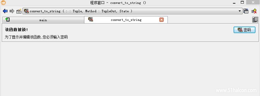

宋鹏 发表于 2020-8-3 15:55:01 | 显示全部楼层
绝地武士 发表于 2020-8-3 15:49
自己封装的外部算子,不属于系统算子,如需使用请自行下载并加载!
谢谢,下载完打不开,显示该函数被锁,需要输入密码。有密码么{:1_326:}
 楼主| 绝地武士 发表于 2020-8-3 16:44:49 | 显示全部楼层
你直接通过算子调用就好了,还要看代码的?
宋鹏 发表于 2020-8-4 19:22:18 | 显示全部楼层
这个进制转换后转成字符串了,想看看能不能改成转成数字的{:1_326:}

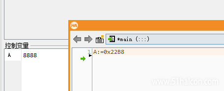

Criss 发表于 2020-8-4 21:19:00 | 显示全部楼层
我想知道A:=0x22B8 这样的16进制数据给你,你怎么识别是16进制还是10进制的数字?
