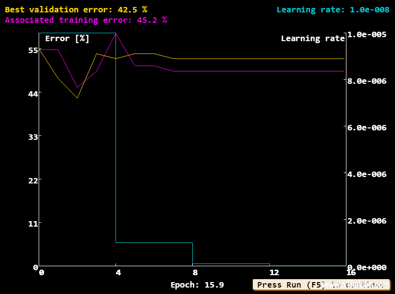

线图这样,应该调整哪个参数?
ym420381 发表于 2019-12-10 09:59:44 | 显示全部楼层 |阅读模式
最近在尝试套用halcon自带的深度学习中分类的例子,出现的线图如下,我尝试调整学习率,但调大调小都不会像例程中那种趋于平缓的情况,我想知道要怎么调整参数才可以
Tigger 发表于 2019-12-10 10:53:40 | 显示全部楼层
有可能你的训练集分类有很多分错的
HITwgfsh 发表于 2019-12-20 22:00:51 | 显示全部楼层
是不是正负样本太相似了呀
cx330 发表于 2021-8-26 09:06:34 | 显示全部楼层
可以检查一下:
1.学习率的设置,1e-008太小了,网络参数更新不了
2.数据集构建的正确与否
