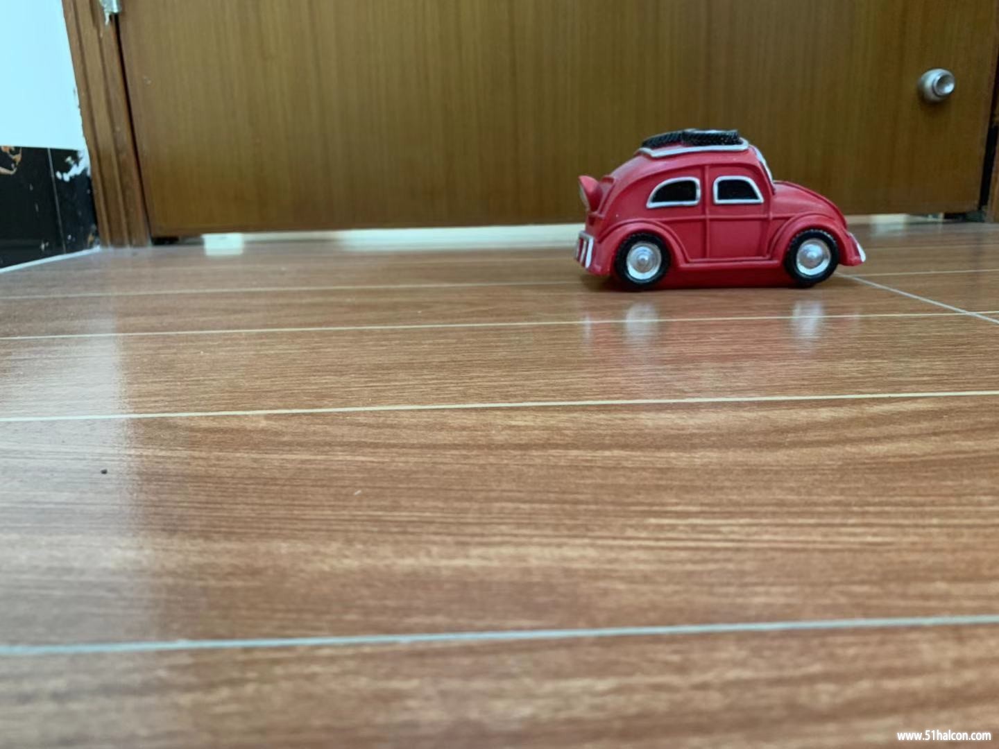

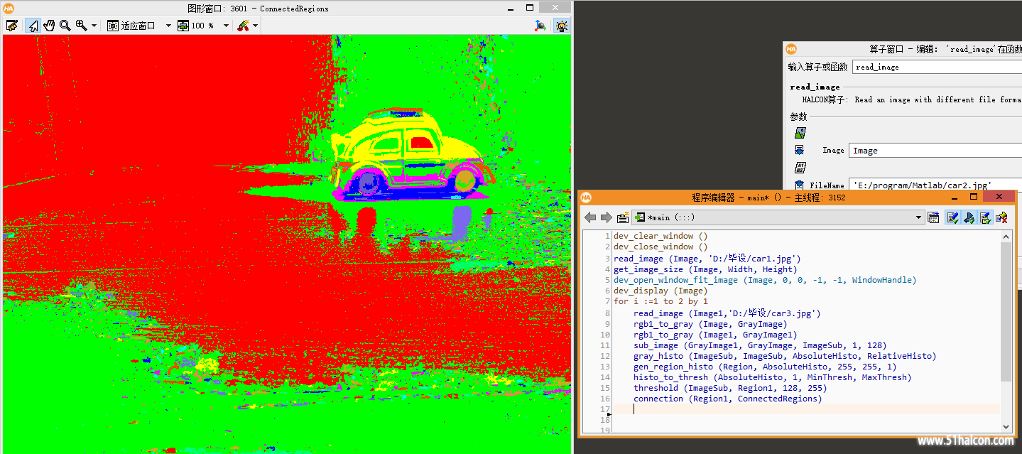

选的毕业设计,最近在学halcon,完全没底怎么检测移动的小车~求大佬指教
附带了两张图片感谢~

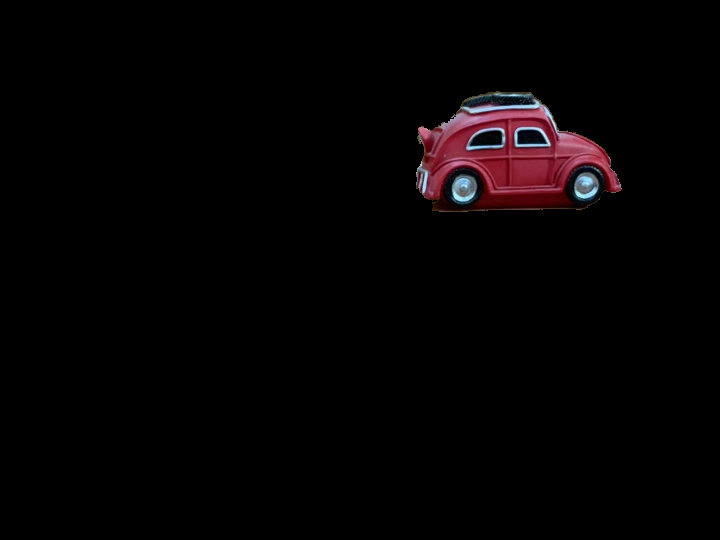

Tigger 发表于 2019-12-10 14:02:25 | 显示全部楼层
看是不是你想要的结果
  1. *读取背景图像
  2. read_image (BGImage, 'Background.jpg')
  3. *依次读取图像
  4. for Index := 1 to 1 by 1
  5.     read_image(Image,'Car'+Index+'.jpg')
  6.     sub_image (Image,BGImage, ImageSub, 1, 128)
  7.     *提取RGB图像的R、G、B通道
  8.     decompose3(ImageSub,R,G,B)
  9.     * RGB转换HSV
  10.     trans_from_rgb(R,G,B,H,S,V,'hsv')
  11.     *对S通道图像进行阈值分割
  12.     threshold (S, Regions, 50, 255)
  13.     *简单区域处理
  14.     closing_circle (Regions, RegionClosing, 3)
  15.     fill_up (Regions, RegionFillUp)
  16.     connection (RegionFillUp, ConnectedRegions)
  17.     select_shape (ConnectedRegions, SelectedRegions, 'area', 'and', 5000, 99999)
  18.     *显示分割结果
  19.     dev_clear_window ()
  20.     reduce_domain (Image, SelectedRegions, ImageReduced)
  21.     dev_display (ImageReduced)
  22. endfor
 楼主| xuanambition 发表于 2019-12-10 16:23:39 | 显示全部楼层
看是不是你想要的结果
我想背景还在,用红色框框标小车出来,可以吗大神{:1_327:}
